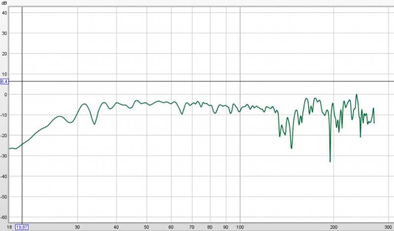

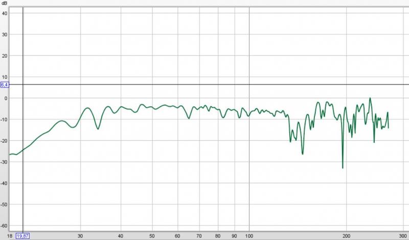

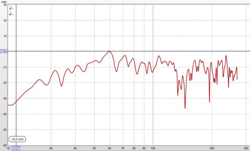

                      Wenn das jetzt Blödsinn ist was ich nun Schlussfolgere, bitte korrigiert mich. Aber zum Verständnis
                      Also wenn ich mir die Diagramme so anschaue. Dann macht das Antimode genau das was es soll, die Berge absenken. Aber, mir ist aufgefallen wie zum Beispiel auf dem Diagramm im Zitat zu sehen, das das Antimode bevor es beginnt die Berge abzusenken den Gesamtpegel erstmal um etwa 5dB anhebt und erst dann, die Berge senkt. Täler werden also nicht unmittelbar direkt aufgefüllt, sondern über den Umweg das zuerst das komplette Signal angehoben wird. Dadurch werden die Täler natürlich kleiner.
                      Hab das eben mal kurz im HFD (Hypex) probiert, mn kann dort ein ähnliches Ergebnis mit Geduld erreichen. Müsste ich mal testen die Tage wie sich das anhört.
                      Wäre diese Schlussfolgerung so korrekt?
                      ich habe den Subwoofer mal von rechts nach links geschleppt und nochmals auf Werkseinstellung und danach wieder die Kalibierung durchgeführt.
                      Subjektiv mit deutlich schlechterem Ergebnis: Über die Messungen ergibt sich wieder ein differentes Bild, sollte eigentlich ganz gut sein:
Name: vorher Subwoofer links.JPG
Ansichten: 746
Größe: 35,0 KB
Name: nachher Subwoofer links.JPG
Ansichten: 725
Größe: 34,9 KB

                        Deine Folgerung gefällt mir besser als Timo‘s Annahme, das AntiMode könne einzelne Frequenzen anheben!

                            Das angehängten Zitat von mir bei Q sieht man doch sehr schön dass der komplette untere Bereich gut 5 dB und bei 20 hz noch deutlich mehr angehoben wurde.

                                Klicke auf die Grafik für eine vergrößerte Ansicht  Name: fetch?id=688593&d=1618900054.jpg Ansichten: 0 Größe: 53,2 KB ID: 688679
                                Klicke auf die Grafik für eine vergrößerte Ansicht  Name: fetch?id=688594&d=1618900069.jpg Ansichten: 0 Größe: 50,8 KB ID: 688680
                                nehmen wir mal an der Treiber macht vor der Korrektur einen ungewöhnlich hohen Hub bei 20 Hz von 10 mm, da dies schon richtig laut war, .... nun hebt die Antimode diesen Bereich, egal wie, um (von 33 auf 25), also 8 dB an dann würde der Treiber gleich mal 18 mm (geschätzt) Hub machen müssen um diesen Sinuston umsetzen zu können, ganz zu schweigen wieviel Leistung er dafür benötigt. Mir ist doch ziemlich egal wie er das macht, aber er macht es. Ob die Anhebung vor dem Gipfeln der Berge passiert oder danach ist schnuppe. Aber er macht es, und somit hebt er automatisch die unteren Bereiche mit an.
                                Und dies ist genau meine Erfahrung mit der Antimode gestern, dass der Subwoofer auf einmal deutlich mehr Leistung benötigt. Auch die Hübe der Treiber werden deutlich intensiver, was den Bassklirr erhöht. Und um nicht falsch verstanden zu werden, dies merkt man erst bei vollem Ausschlag am Lautstärkeregler, denn da möchte der Treiber auch richtig aushuben wollen und da braucht er Leistung dazu, und die hat er nicht. Was passiert, die Endstufe schaltet sofort ab. Heute morgen höre ich seit einer halben Stunde ohne Antimode und zwar wieder "voll", die gleichen Musiktitel und NICHTS schaltet ab, die Pegel sind immens hoch. Viel viel höher wie ich normal fahre, aber man muss auch ab und zu mal den Rennporsche ausfahren und nicht immer nur zum Einkaufen nutzen. "doch jetzt muss ich wieder leiser machen, die Ohren klingeln", dies war auch gestern der Grund warum ich aufgehört habe, jetzt ist auch wieder für die nächsten Tage Ruhe angesagt.
