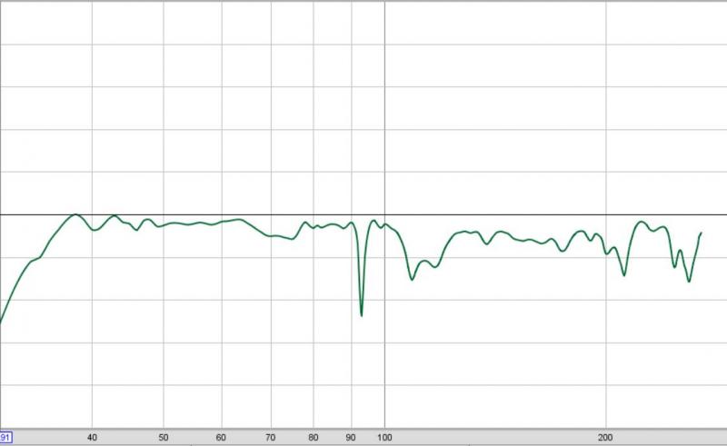

    Fazit nach dem Praxistest an beiden Lokalitäten, Keller und Wohnzimmer (an den nächsten Tagen):
    Zunächst im Keller:

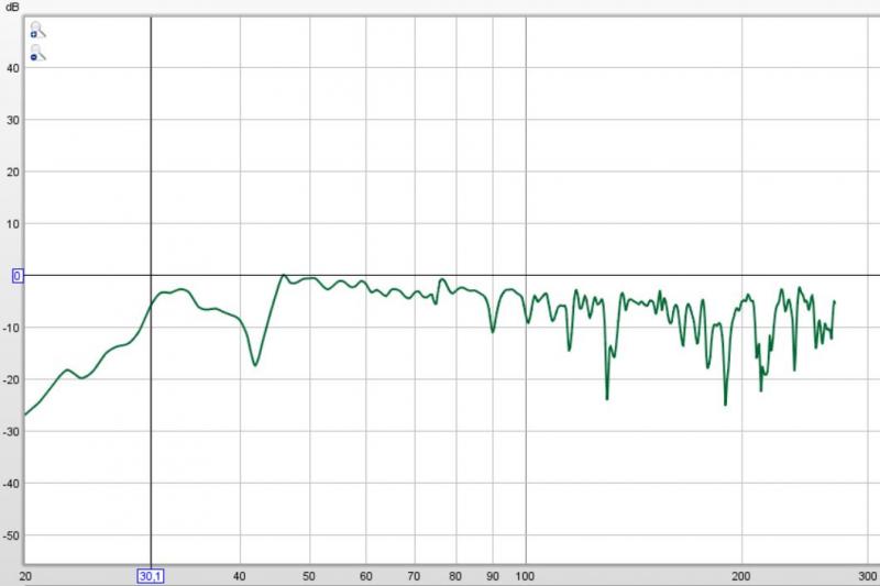

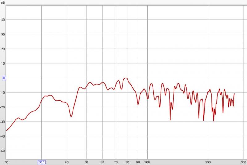

    Test 1: PC digital über USB in Antimode, analog in Mehrfachverstärker, HP und TP bei 100 Hz: klarer Klang vor und nach der Korrektur, … Messungen

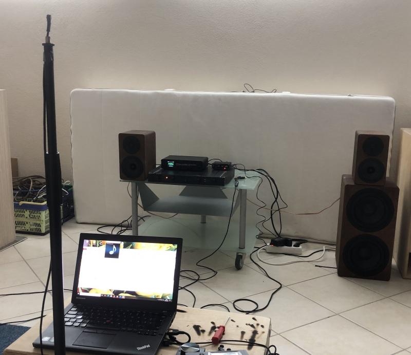

    Test 2: PC über Klinke analog in VV der Antimode, gemessen bei vollem PC Pegel 100 Prozent rund 30 dB unter dem Digitalpegel, also zunächst die Bewertung: der VV der Antimode ist vollkommen unbrauchbar. (weitere Tests später, vermutlich kann man den Pegel auch am Gerät anpassen, muss ich noch Testen)
    Test 3: PC digital in USB des fosi audi Q4 VV und weiter über Klinke in Analogeingang der Antimode, bei vollem Pegel meldet die Antimode Clipping, also steht der PC auf 100 Prozent und der DAC auf ungefähr 50 Prozent. Klang analog Test 1.
    Generell, das Antimode macht was es soll: Dröhnfrequenzen eliminieren. Das 2.0 hat Schwächen im Analogeingang des VV der Antimode. Also gehe ich immer Digital über USB in die Antimode 2.0.

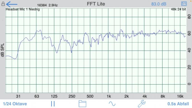

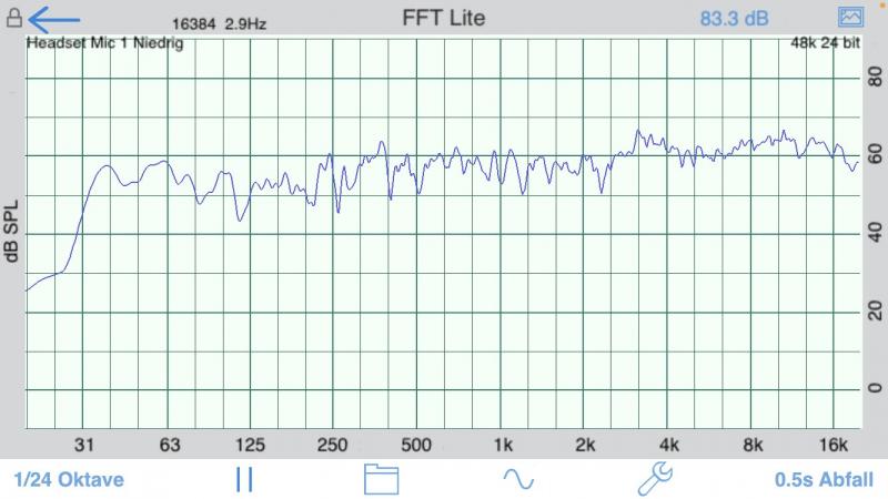

    Einige Dinge sind noch offen, es klingt auch im Grundton auf einmal sehr flach, ohne viel Substanz, die nächsten zwei Messungen zeigen warum. Das Messmic stand 50 cm vor der Hörposition. Der nächste Schritt heißt also, die Antimode bis auf wenige cm Toleranz am Hörort einmessen.
    Klicke auf die Grafik für eine vergrößerte Ansicht  Name: Messumfeld im Keller.jpg Ansichten: 0 Größe: 55,2 KB ID: 688428
    Klicke auf die Grafik für eine vergrößerte Ansicht  Name: am Antimode Messplatz.jpg Ansichten: 0 Größe: 51,4 KB ID: 688426
    Klicke auf die Grafik für eine vergrößerte Ansicht  Name: am Hörplatz 50 cm hinter dem Messplatz.jpg Ansichten: 0 Größe: 51,0 KB ID: 688427
    Zuletzt geändert von Timo; 18.04.2021, 11:49.
      • 10991
      der nächste Schritt im Keller ist das Umpositionieren des Basses, denn die Phase passt nicht, ... die Messungen und schließlich die Korrekturen, wie geschrieben, werden direkt am Hörplatz gemacht, ... Die Messungen wurden mit "typisch" gemacht, es besteht die Möglichkeit etwas mehr in die Korrektur einzuregeln, dies werde ich tun. Weiteres in den nächsten Tagen

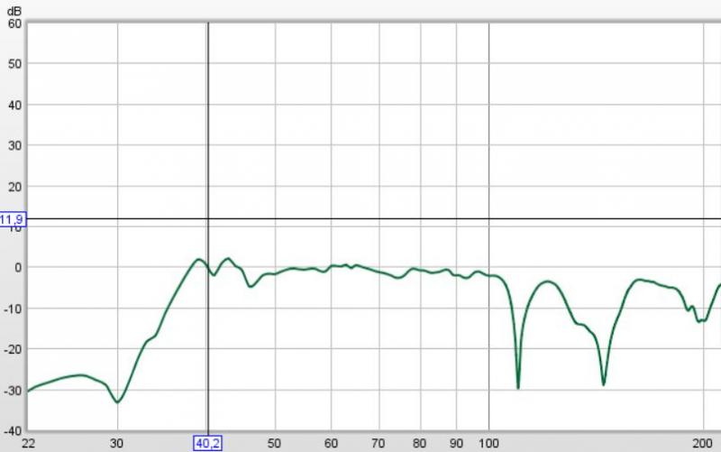

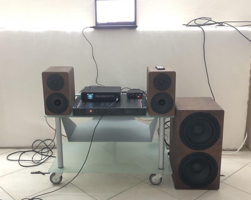

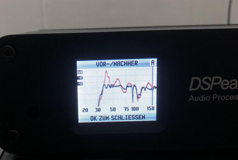

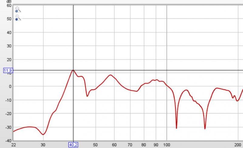

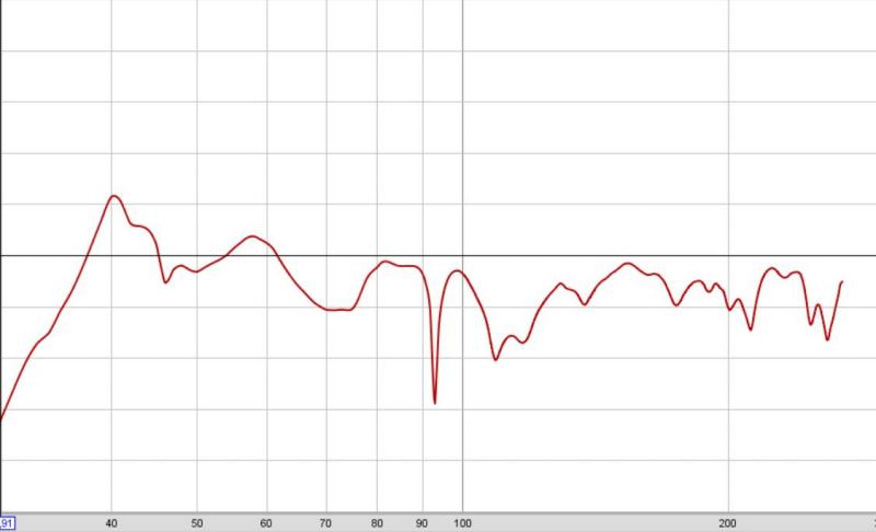

            so und nun die zweite Einmessung, mit leicht anderem Standplatz der LS und mit neuer MIC-Position.
            Die enge Standposition der LS hat an anderer Stelle negative Einflüsse!
            Klicke auf die Grafik für eine vergrößerte Ansicht  Name: IMG_1554.jpg Ansichten: 0 Größe: 41,3 KB ID: 688454
            Klicke auf die Grafik für eine vergrößerte Ansicht  Name: vorher Einmessung 2.JPG Ansichten: 0 Größe: 34,9 KB ID: 688455
            Klicke auf die Grafik für eine vergrößerte Ansicht  Name: nachher Einmessung 2.JPG Ansichten: 0 Größe: 33,8 KB ID: 688456
            schlussendlich ist nun der Grundton noch deutlich schlechter, ...
            Das Schlussfazit im Keller nach einer weiteren Messprozedur muss man direkt sagen dass die Antimode 2.0 im Bassbereich unschlagbar gut ist, die Hauptmode um rund 10 db abgesenkt und so das Dröhnen bei 40 Hz funktionell unterdrückt, aber auch andere Nebenmoden werden bei 58 Hz und bei 90 Hz deutlich reduziert, auch werden Bereiche im Bass angehoben, 47 und 70 Hz... man muss auch deutlich sagen, dass der wichtige Grundton kaum oder garnicht beeinflusst wird. Wie man an der zweiten Messung sieht, ist es sehr viel wichtiger wie man die Lautsprecher aufstellt, da hilft keine Antimode, sondern da muss man drüber nachdenken wie man akustisch/günstig die Lausprecher aufstellt. Dies korrigiert das Antimode natürlich nicht.
            ich mache morgen noch einen Versuch mit 180 Grad verdrehter Phase, sprich ein Umpolen des Basses.
