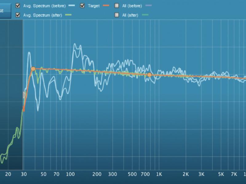

      Hier einmal eine Grafik wie Dirac arbeitet

                    Dirac vs antimode
                    antimode drückt die Moden runter.
                    dirac zieht eine komplette Kurve auf Zielkurve.
                    das sind zwei paar Schuhe.
                    es sind zwar ähnliche rechengänge vonnöten, aber dirac ist erstmal die Mode im Raum egal.
