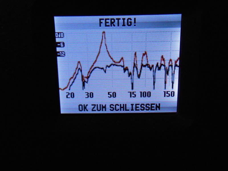

          wir müssen da vom Wortlaut her wirklich besser werden, sonst gibt es wieder solche Missverständnisse wie die letzten Tage, "Auslöschungen" gibt es physikalisch nicht.
          Eine Frequenzkurve an einem bestimmten Hörplatz sind immer geprägt von Grundwelle und vieler Wellen die phasenversetzt über bestimmte Reflexionen sich mit der Grundwelle summieren. Ganz besonderen Mist macht 4x8x2 Meter wie mein Kellerraum, dies war der Grund warum ich die ersten Messungen dort unten mit der Antimode gemacht habe. Extremer geht fast nicht mehr, denn Berge und Täler von 12 dB sind da ganz normal. Und trotzdem hat die antimode das richtig gut hinbekommen, für diesen EINEN Abhörplatz.
          Im Wohnzimmer, das sehr verwinkelt gebaut ist, kommen die Berge und Täler sehr viel gemilderter am Hörplatz an. Physikalisch entstehen auch da Raummoden, nur eben etwas abgeschächter, die Aplitudensprünge werden deutlich kleiner im Vergleich zum Kellerraum ... weil Reflexionen gibt es immer. Auch wenn diese nur am Boden oder an der Decke reflektiert werden. Auch da hilft mir mein Wohnzimmer denn es gibt verschiedene Deckenhöhen, 240 cm im Essbereich und 290 cm im Gartenzimmer/Musikzimmer.

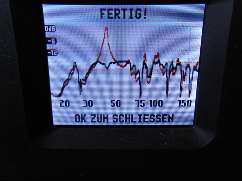

                    1. bei ca. 0,5w 2. bei ca. 5W Kompensation kann man nachträglich noch ändern.
                    Nun habe ich mal bei 25Hz -13 dB gesetzt, Vom Messen fast gleich, vom Hören ein erheblicher unterschied. ?????
                    Scheinbar werden die EQ's bei der Raumanalyse nicht berücksichtigt.

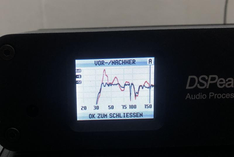

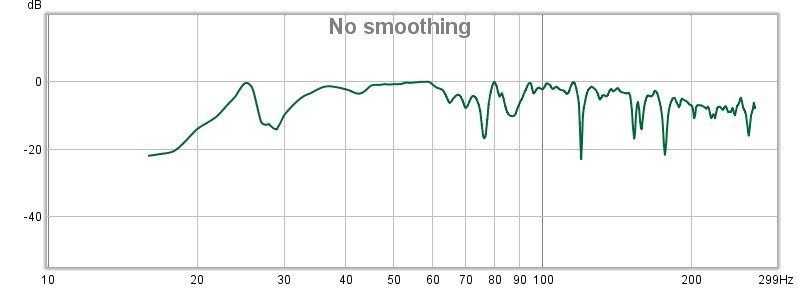

                        ich verstehe die Diskussion nicht, es ist doch schon im "allerersten" Bild, ich habe es nochmals angehängt, hier im Thread deutlich sichtbar dass zwei große Täler teilweise aufgefüllt wurden, somit ist die ganze Diskussion über "Täler auffüllen" gegenstandslos:
                        trotzdem danke für die zum zweiten mal angehängte Bedienungsanleitung, die ich gestern im Auszug und vor Tagen schonmals erhalte habe, ... ich habe diese vor gut einer Woche im Netz selbst gefunden und mir war aber nicht bewusst, dass auch unterhalb des nutzbaren Frequenzbereichs angehoben wird, und dass diese Einstellung so extrem auf den Leistungsbedarf geht. Und dies ist wiederum deutlich negativ zu bewerten, dies steht aber so nicht in der Bedienungsanleitung.

                              Hier der Unterschied von Max und Aus bei der Messung. Bei aus wird nix mehr angehoben ist bei mir angenehmer . Gut das man mal drüber gesprochen hat.

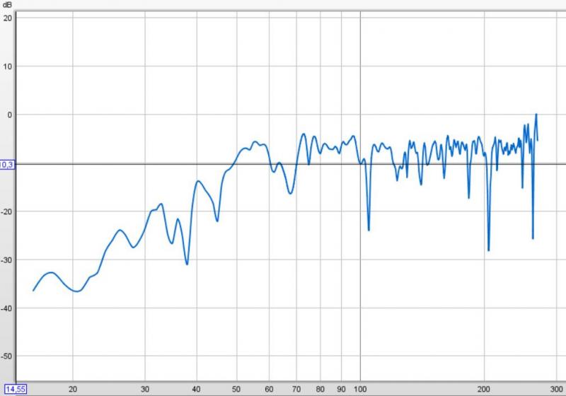

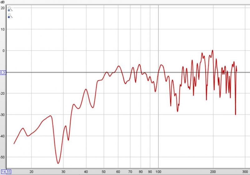

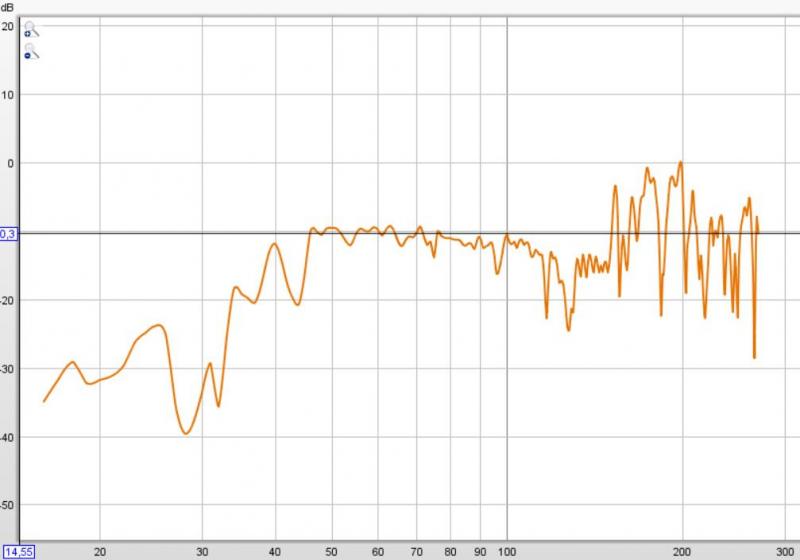

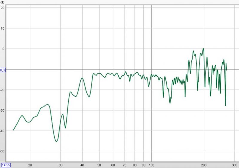

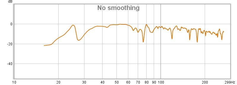

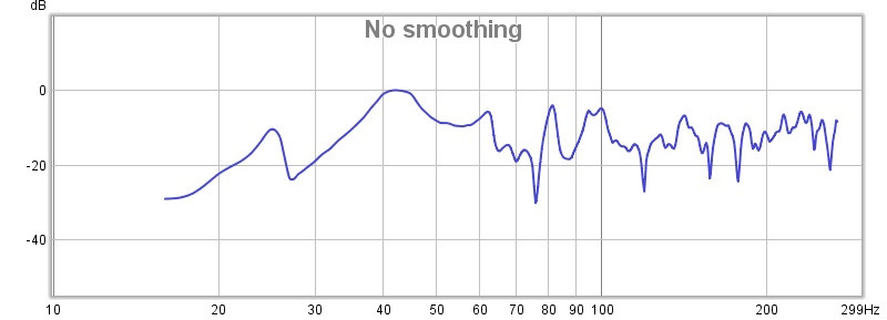

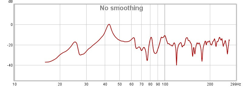

                                ich habe heute morgen auch verschiedenste Messungen/Einmssvorgänge hiter mir. Zunächst mal habe ich mit "Typisch" eingemessen, an den Graphen sieht man dass dieser Messvorgang 5 dB die unteren Bereiche anhebt, und auch die Täler versucht 5 dB zu füllen. Beim Einmessvorgang Kompensation "MAX" macht er das gleiche, allerdings Kompensiert er mit 10 dB, was wiederum einige positive wie negative Themen nach sich zieht, zu all dem später mehr, dann bei der Kompensation "aus" lässt er alle Täler so wie sie sind und hebt auch den unteren Bereich nicht an. Im letzten Einmessvorgang von heute habe ich noch die Einmessung auf Manuell gestellt und ich wollte einen Einmessvorgang bis 500 Hz, dies ist der Maximale Bereich den die Antimode für den Bereich 0.2 zulässt. Sprich er misst dann zwei Subs ein von unter 20Hz bis 500 Hz, Bemerkung: meine Subs sind natürlich bei allen Messvorgängen ohne jeden Tiefpass gemessen.
                                Ausgangszustand bei allen Messungen, diese Decken sich extrem, deswegen nur ein Schaubild für die Vorhermessung:
Name: vorher typisch Kompensation 5 dB.JPG

                                Einmessvorgang Typisch, also 5 dB Kompensation, Nachher-Messung:
Name: nachher typisch Kompensation 5 dB.JPG
Ansichten: 471

                                Einmessvorgang Manuell, mit Kompensation Max, Nachher-Messung:
Name: nachher Kompensation MAX.JPG
Ansichten: 470

                                letzte Nachhermessung mit Kompensation "aus", allerdings mit dem Unterschied dass bis 500 Hz gemessen wurde:
Name: nachher keine Kompensation bis 500 Hz.JPG
Ansichten: 467
