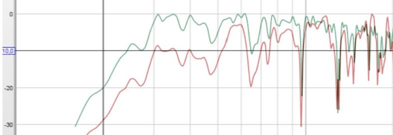

      die letzten Untersuchungen an der Antimode fand an dieser Box statt:
      https://forum.visaton.de/forum/proje...h%C3%A4use-2-2
      ... ganz bewußt hatte ich die Box gebaut um die Antimode mit dem TIW300 als Seitenbass mal so richtig auszutesten.
      im Expertenmodus der Antimode kann man jede Menge einstellen, die wichtigsten zwei Einstell-Themen sind die Bereichseinstellung der Frequenz und die sogenannte Kompensation. Hier hat man drei Einstellungen: Aus, Norm und MAX, ... die Maxeinstellung kann gewählt werden wenn genügend Leistung am Verstärker und Membranfläche x Hub zur Verfügung steht. In meinem Fall, sprich in diesem Anwendungsfall mit dem TIW300 besteht zwischen Norm und MAX nahezu keinen Unterschied im Tiefgang (neutral bis 30 Hz). Lediglich der Pegel wurde noch etwas mehr bei der "Max"-Einstellung angehoben, was im zweiten Schritt wieder gesenkt werden musste, sodass der Mittelton nicht zu schwach zum Bass war. Bei meinem Anwendungsfall hat die "Norm"-Einstellung das beste Ergebnis gezeigt. Bei der Einstellung Kompensation "Aus", fand keine Anpassung des Pegels statt, sondern es wurden lediglich die Spitzen gekappt.
      Der Titel hier heißt:
      Test der "Antimode 2.0", im Keller und im Wohnzimmer
      im Keller war die Einstellung Kompensation "Aus" die beste Einstellung, und im Wohnzimmer und zusätzlich mit diesem großen Bass favorisiere ich die Einstellung "Norm".
      Die Bereichseinstellung der Frequenz hängt vom jeweilgen Gesamtkonzept der Box und dem Raum ab. Bei mir war es so bei der "was braucht man mehr", dass der TIW300 als Seitenbass im eigentlich viel zu kleinen geschlossenen Gehäuse schon sehr früh den Sinkflug beginnt. Sprich, im Tiefbass ist deutlich weniger Pegel als im Grundton. Diese unbalance des Pegels muss zunächst die Antimode zurechtrücken, quasi wird ein sehr breitbandiger EQ im Tiefbass von 5 oder 10 dB gesetzt, je nach Kompensation "norm" oder "max". Zusätzlich hat sich bei mir in der Frequenzeinstellung die Einstellung bis 300 Hz als sehr sinnvoll ergeben. Ansonsten wäre der obere Grundton deutlich zu stark wiedergegeben. So wird der Seitenbass wirksam kompensiert, der unter Winkel ohne Korrektur zu viel Grundton produziert. Das Seitenbasskonzept kann durch die Antimode sehr schön verbessert werden. Auch das zu kleine Gehäuse wird so sehr gut verbessert.
      Die typische Einstellung ist "150 Hz" und Kompensation "norm", diese passt sicher bei 90 Prozent der Fällen, in meinem Falle (Seitenbass) musste ich die Einstellung auf 300 Hz erweitern bei Kompensation "norm". Kompensation "max" hat keine Verbesserung gebracht. Ganz im Gegenteil, bei mir, es wurde sehr viel Leistung "verbraten" bei gleichem tonalen und fühlbarem Ergebnis.
      auch hier nochmals die zwei Messungen, Vorher und Nachher übereinandergelegt, mit Kompensation "Max", "norm" erspare ich mir, zeigt den gleichen Grapf nur 5 dB leiser.
Name: letzter Einmessvorgang, was braucht man mehr.JPG
Ansichten: 654
Größe: 33,4 KB
      Fazit: ich bleibe dabei, die Antimode ist ein tolles Werkzeug den Frequenzbereich im Bass auf einfache Weise zu verbiegen, was ein "normaler DSP" natürlich auch machen könnte, aber halt nicht so einfach. Mit der Einmessung "Typisch" wird schon in den allermeisten Fällen eine saubere Einmessung gemacht, in manchen Fällen sollte man davon aber abweichen, wie in meinem Fall mit dem zu kleinen geschlossenen Gehäuse für den TIW300 und dem Seitenbasskonzept. Die EQs musste ich bei keinem meiner Boxen wirklich testen, was ich aber ab und zu mal gemacht habe ist die sehr einfache Loudnesseinstellung. Wenn ich sehr leise gehört habe, habe ich ab und an diese Taste gewählt um mehr Bass und Hochton auf einen Tastendruck zu erhalten, dies ist eine sehr sinnvolle Einstellmöglichkeit.
