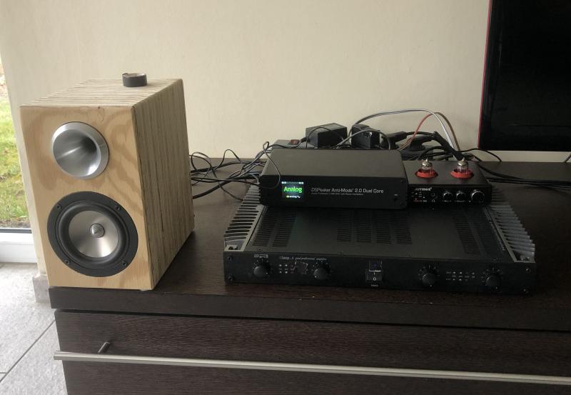

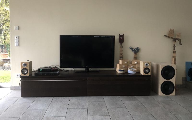

            noch zwei Bilder:
Ansichten: 479
Größe: 37,7 KB
Ansichten: 450
Größe: 45,8 KB
            Das Antimode ist schon ein geiles Spielzeug, das alte Spielzeug ist fertig erforscht, die Behringer, an der Antimode hat man halt zusätzlich noch weitere Funktionen die herausgefunden werden müssen. Der ganz tiefe Bereich ist schon wieder abgesenkt, jetzt passt es wieder.

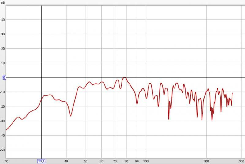

                          Falls dein Spieltrieb noch nicht erloschen ist - mich würde interessieren, was das AM mit dem "80Hz-Loch" bei freier Einstellung macht. Da müsste massiv angehoben, oder über alles erheblich abgesenkt werden, beides nicht unkritisch.
                          Zuletzt geändert von mechanic; 19.04.2021, 15:23.
                            • 10771
                            ich weiß was du meinst, ich habe das 80 Hz Loch, das wir hunderte Male schon gemessen haben, mit dem Sub schon vor der Antimode größtenteils aufgefüllt, das siehst du hier: Dies ist die Messung VOR der Optimierung. Also wie ich finde auch so schon garnicht schlecht.
                            Klicke auf die Grafik für eine vergrößerte Ansicht  Name: fetch?id=688498&d=1618813306.jpg Ansichten: 0 Größe: 58,2 KB ID: 688552
                            die Antimode hätte es bei einem anderen Sub sicher aufgefüllt oder die Berge dementsprechend leiser gemacht.

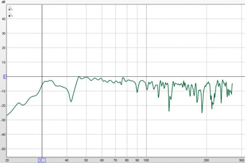

                            Die Korrekturkurve sieht noch deutlich besser aus: wenn man weiß wie das normalerweise aussieht, mit Berge und Täler im Bereich um 10 bis 15 dB plus und Minus:
                            Klicke auf die Grafik für eine vergrößerte Ansicht  Name: fetch?id=688499&d=1618813321.jpg Ansichten: 0 Größe: 51,3 KB ID: 688553

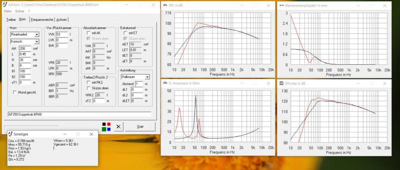

                            edit: dies war die Abstimmung des GF250 Subs:
Ansichten: 485
Größe: 81,1 KB
