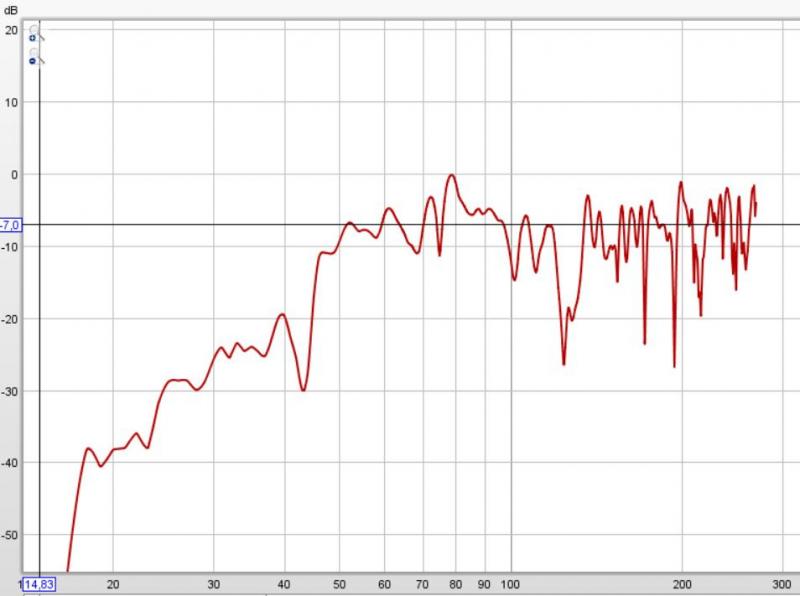

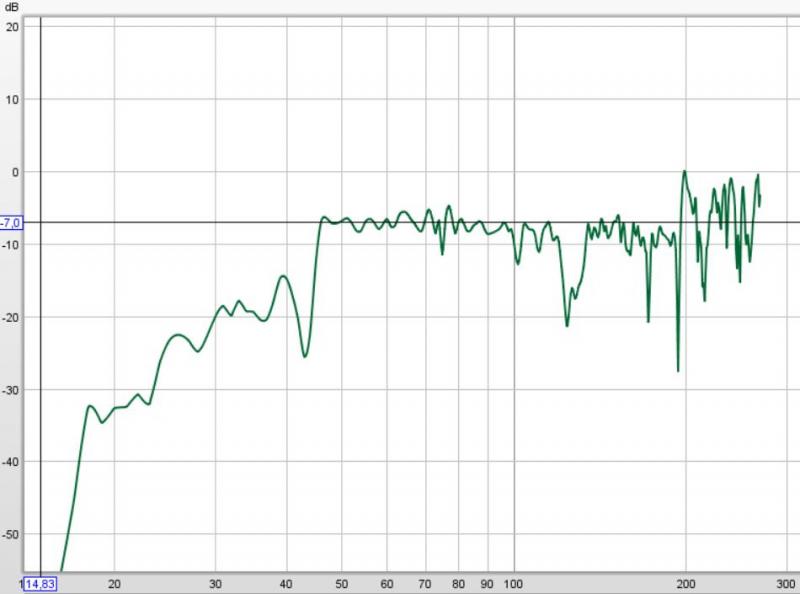

          Klicke auf die Grafik für eine vergrößerte Ansicht  Name: vorher Multisub TIW links und GF rechts.JPG Ansichten: 0 Größe: 42,2 KB ID: 688707
          Klicke auf die Grafik für eine vergrößerte Ansicht  Name: nachher Multisub TIW links und GF rechts.JPG Ansichten: 0 Größe: 39,6 KB ID: 688708

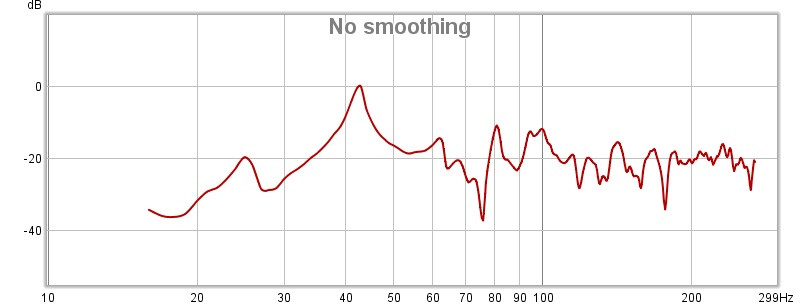

          ich habe die letzte Korrektur mit den zwei Subwoofer im 0.2 bezüglich meiner 5 dB-Aussage dahingehend nochmals in REW eingelesen um die beiden Messungen direkt miteinander zu vergleichen.
          Nach der Korrektur sind alle Bereiche unterhalb 40 Hz um 5 dB angehoben, alle Täler wurden um ungefähr 5 db reduziert, interessant ist trotzdem, dass ab ungefähr 200 hz nichts mehr korrigiert wird. Ist nicht weiter schlimm, denn dann kommt ja später der Tiefpass von 12 dB bei 100 hz. Die spitzen Berge wurden sehr gut runtergezogen, der Bereich bei 45 Hz wurde um die 5 dB angehoben sodass eine richtig gute Neutralität rauskommt ab 45 Hz bis ungefähr 180 Hz. und auch unter 45 Hz und darunter einen sehr schönen mustergültigen Abflug, bis auf eine "Fehlstelle/Tal", dies war auch vor der Korrektur schon sehr gut.
          Ich mache mit den Worten nichts anderes als die Graphen von Antimode direkt miteinander zu vergleichen, vorher zu nachher. Also gilt genau dies was ich heute morgen geschrieben habe, 5 dB bedeutet etliches an größerem Hub, es gibt Leute, hier die das sogar ganz genau ausrechnen können, bei 10 dB sind es doppelter Hub, jetzt sinds vielleicht 50 Prozent mehr Hub, ungefähr. Aber so deutlich dass man es direkt sehen kann.
          Dadurch dass man diese Kompensation im Profimodus einstellen kann, setze ich demnächst mal diesen Wert auf Null und schaue was er macht. Rein von der Theorie würde er dann wirklich nur noch die Berge kappen und sonst nichts tun. Kein Anheben mehr und somit auch keine Mehrleistung.
          Es bleibt spannend
          ps. die obere Kurve ist gerade gestern Abend und heute morgen die Aktuelle, mit der ich gerade höre

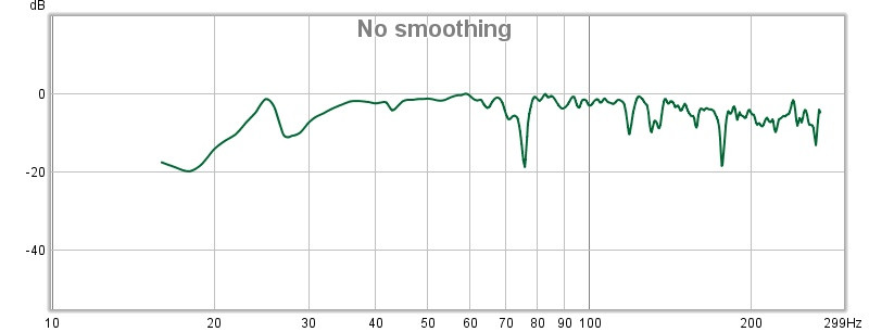

                    In Stereo sieht es bei so aus:
                    Für ca. 70dB braucht es .0,5 W bei der Messung.

                      Ich habe eine Bitte. Kannst du die gleiche Messung mit 5 Watt wiederholen? Wäre super. Oder zwei Messungen nacheinander mit 1 Watt und 10 Watt. Gruß Timo

                          Ich möchte nur zeigen dass man Täler mit Leistung auffüllen kann.
