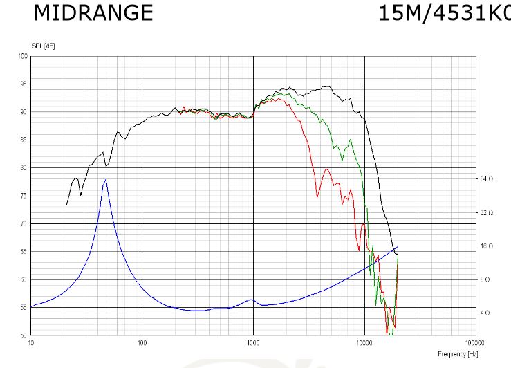

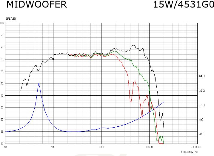

          Hier der Vergleich zweier S-Speak 15 cm-Chassis. Eines mit Phase-Plug, eines mit Staubkappe. Ich sehe da keine wesentliche Änderung in der Bündelung.

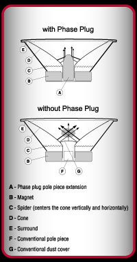

            Aber jetzt sieh Dir bei Deinen Beispielen mal die Membranform etwas genauer an (übrigens passt das zum Vergleich Ti100 - Al130) und dazu das beigefügte Bild über die Funktion des Phaseplug.
            Ich finde das Bild zeigt sehr deutlich, dass bei einer flachen Membran die hohen Frequenzen den Phaseplug überhaupt nicht erreichen, erst bei einer relativ tiefen Nawi-Membran kommt es zu Interferenzen an der Stelle, an der ein Phaseplug wirken kann. Der Phaseplug lenkt dann den Schall in Achsrichtung um.

                Zur Abstrahlung: Von welchen Frequenzen gehst du hier aus? Die Zeichnung erscheint mir zu vereinfachend, man nicht generell optische Gesetze in der Akustik anwenden.
                Die Schallreflexion ist mit der Reflexion in der Optik vergleichbar, wenn die Abmessungen des Reflektors mindestens die fünffache Wellenlänge haben.
                (Wikipedia)
                1000 Hz haben 34 cm Wellenlänge, da müsste der PPlug 34.5 x 4 cm lang sein
                10000..............3.............................. ..........................3,4 x 5 cm lang (und dick)
                Das kannst du vergessen. Es findet KEINE Reflektion statt.

                  leider lassen sich die beiden Diagramme nicht sauber vergleichen, da die Skalierung unterschiedlich ist!
                  Desweiteren sehe ich wohl einen Unterschied, und zwar ab ca 5kHz, wo einaml unter Winkeln der F-Gang glatt abfällt und einmal ein mächtiger Anstieg vorhanden ist (bei wieviel Grad, bsteht in den Sternen, da Du die Information abgeschnitten hast)

                    Hallo Jörn, das Gezackele am Ende des Übertragungsbereiches ist doch Schnuppe, wer da die MT betreibt, hat schon verloren.

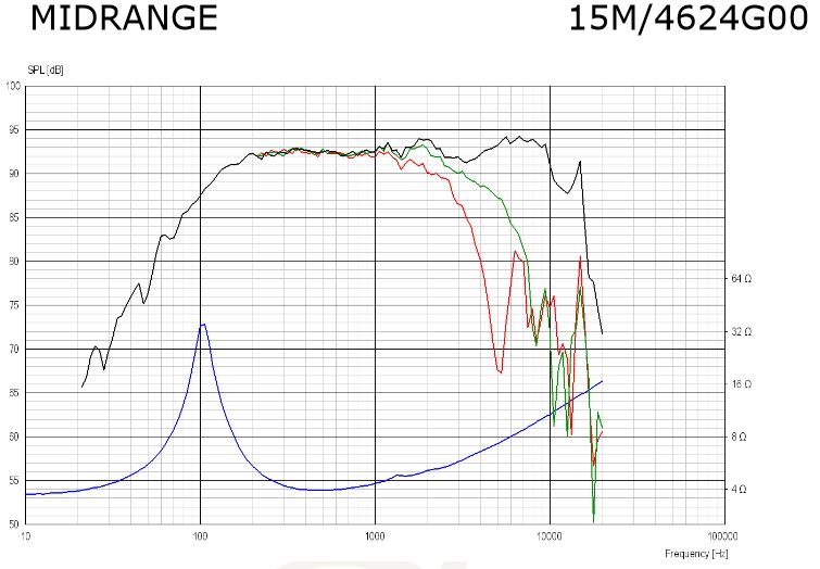

                    Hier ein anderer Vergleich, dreier 15er MT von SSpeak
                    Dustcap
                    Dustcap
                    PPlug
                    Das sind minimale Unterschiede der Bündelung, kannste knicken. Woher sollte das auch kommen - s. oben, der Pplug müsste riesig sein! Wobei der mit Pplug am saubersten aussieht im F-Gang und Impedanz. Und den besten Wirkungsgrad hat. So was fehlt bei Visaton.
                    Äämmmm - abgeschnitten habe ich nix, die Dänen haben nicht geliefert.
                    Kuckst du:
                    http://www.scan-speak.dk/datasheet/pdf/15m-4624g00.pdf

                      Das Vergleichsbild, das ich bei meiner letzten Aussage angehangen habe, ist übrigens von Fostex. Ich würde dem Hersteller seine Kompetenz nicht völlig absprechen.
                      Die von Dir bemängelte Reflexion findet schon statt, ob die mit der optischen Reflexion vergleichbar ist, das ist eine andere Sache.
                      Das dargestellte Modell von Fostex erinnert doch sehr an einen Rundstrahler und eigenartigerweise haben die Abmessungen beim Rundstrahler ebenfalls nicht die fünffache Wellenlänge.
