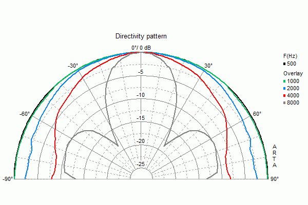

                ein wichtiges Kriterium bei der Konstruktion ist doch das Abstrahlverhalten im Übergang vom Mittel- zum Hochtöner, das möchte fließend sein. In Realität ist dies jedoch immer ein Problem, da bei der Trennung der Mitteltöner bereits anfängt zu bündeln.
                Wenn nun der Phaseplug das Abstrahlverhalten verändert, wäre es möglich die Anpassung an den Hochtöner zu verbessern. Die Aussage zum Abstrahlverhalten findet sich in den Testberichten von Herrn Timmermanns wieder. Und wenn man dann die Testberichte von HiFi Selbstbau liest, zeichnen sich die Lautsprecher mit Phaseplug ebenfalls durch ein gutes Bündelungsverhalten aus.
                Liegen diese Fachleute denn so falsch und ist es wirklich nur Mode?
                Wolfgang
                  • 28837
                  Hier ist einiges zum Thema:
                  http://www.diyaudio.com/forums/multi...hase-plug.html
                  Wenn der Phase-Plug des Ti die Abstrahlung des TI verbesserte, müsste diese deutlich weniger bündeln als der Al 130. Papiermembranen (W 100 S) verhalten sich anders und sind daher nicht zum Vergleich geeignet. Die dB-Angaben beziehen sich auf 4 kHz bei 60 Grad.
                  Ti 100 (6dB)
                  Al 130 (8 dB)
                  Mein Fazit: Keine Wirkung des PPlugs erkennbar, wenn man berücksichtigt, dass der Ti durch die kleinere Membran geringer bündelt. Laut Boxsim bündelt der Al bei 4 kHz um 2,5 dB stärker. Im obigen link ist zu lesen, dass die üblichen Pplugs viel zu klein sind, um die Abstrahlung zu verändern. Die anderen genannten Gründe sind plausibler.

                    Anstatt müsste, könnte, hätte, bitte einfach Plug absägen und Messen.

                            mit dem Abschrauben vom Phaseplug erhält man auch keinen aussagekräftigen Vergleich, da man dann eine Staubschutzkalotte aufkleben muss.
                            Dein Vergleich Ti100 mit dem Al130 hat mir schon Rätsel aufgegeben, aber aufgrund des unterschiedlichen Durchmessers und der verschiedenen Membranformen hatte ich halt Zweifel an der Vergleichbarkeit.
                            Gehen wir nun mal davon aus, dass das wichtigste Kriterium für die Bündelung der Durchmesser der Membran ist, dann passt ein Vergleich des Ti100 mit dem W100 besser. In diesem Fall ist der Ti100 mit Phaseplug der Sieger.
                            Anbei der Vergleich im Anhang.
                            wolfgang

                              Die Kalotte darf in diesem Fall ja nicht mitschwingen da der TI laut Visaton ja schon Perfekt ist. Durch diesen Versuch gibt es dann eine Endgültige Klärung von Sinn oder nicht.
                              Da ich vor einem Jahr noch mit den Pappen gehört habe kann ich bestätigen das der TI der Sieger ist.
