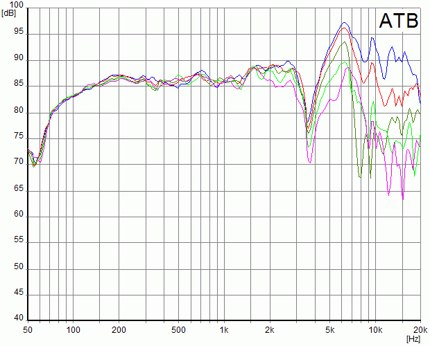

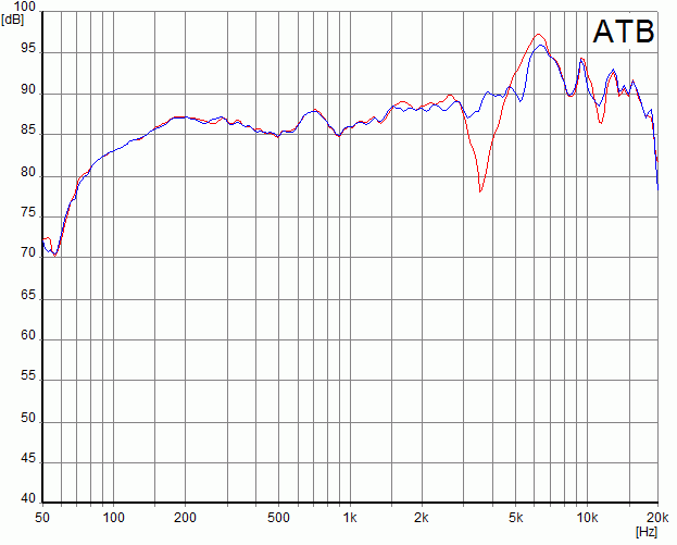

                              Ich hab das eben mal nachgemessen.
                              Dazu vorab ein paar Anmerkungen:
                              Die Messung zeigt nicht den Serienstand unseres TI 100, sondern einer Version ohne doppelten Magneten (und ein paar kleinen Änderungen). Da es jedoch auf die Auswirkungen des Phaseplugs ankommt, ist das eher zweitrangig und kann auf den Serienstand übertragen werden.
                              Alle Messungen wurden wie üblich unter Normbedingungen (DIN IEC 60268-5), also in der Normschallwand und mit 1 W in 1 m Entfernung durchgeführt.
                              Zunächst der Vergleich mit / ohne Phaseplug
                              Blau: Mit Phaseplug
                              Rot: Ohne Phaseplug
                              Nun die Winkelmessung mit Phaseplug (15°-Schritte, 0-60°)
                              Und die Winkelmessung ohne Phaseplug (15°-Schritte, 0-60°)
                              Zusammengefasst:
                              Wie F.H. bereits auf der ersten Seite geschrieben hat: Da die extrem steife Membran des TI 100 schon hervorragend kolbenförmig schwingt (und eine Staubschutzkalotte eher hinderlich wäre -> zusätzliche Versteifung der eh schon steifen Membran, sowie zusätzliche Masse, was wiederum eine Reduktion des Hochtonbereiches bedeuten würde), haben wir uns hier für ein Phaseplug entschieden. Dieser sorgt vor allem für die "Auffüllung" des Einbruches bei ca. 3700 Hz, welcher aufgrund der Reflexion am offenen Polkern entsteht. Dies wiederum sorgt für einen gleichmäßigeren Verlauf bzgl. der Abstrahlcharakteristik aufgrund der Reflexionsvermeidung. Aber: Rein auf den Schalldruckpegel bezogen ist der Unterschied zwischen mit und ohne Phaseplug eher gering. Das hat vor allem damit zu tun, dass die Abstrahlcharakteristik größtenteils mit dem Durchmesser des Lautsprechers zusammenhängt.

                                #75
                                Mir gefällt der Ausdruck "Reflexion am Polkern" so gar nicht. Müsste eine reine Reflexion an der Polkernoberfläche nicht viel richtungsabhängiger sein? Wäre der Effekt nicht der gleiche, wenn der Polkern komplett fehlen würde oder beliebig tief zurückgezogen wäre? Ist die Auslöschung mit anschließender Überhöhung nicht vielmehr ein Effekt der Kantendiffraktion am inneren Rand der Membran bzw. der Kante zum Spulenträger?
