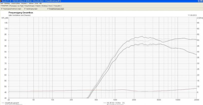

                Zitat von gutjan
                Ein einfacher Test mit dem KE 25 SC
                Gruß Jan
                Falls Du es noch nicht gemerkt hast: Was Du zeigst ist eine Simulation und kein Test!
                • Peter K
                  • 18.10.2000
                  • 927
                  Hallo Jan,

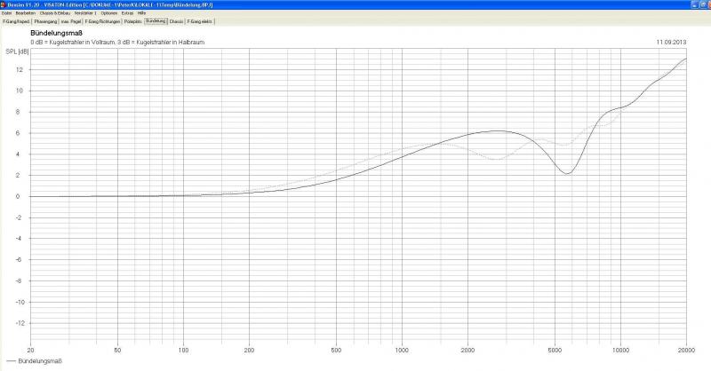

                  Bild 1: Bündelung
                  Gestrichelt: H=B=T=21.6cm
                  Durchgezogen: H=B=T=10.8cm
                  wenn wir schon beim Simulieren sind:
                  Mit etwas anderen Schallwandmaßen und Treiberposition geht auch das Bündelungsverhalten (Durchgezogen jeweils deine 10,8 cm-Schallwand, gestrichelt meine Variante):
Ansichten: 1
Größe: 54,6 KB
                  und der Achsenfrequenzgang:
Ansichten: 1
Größe: 56,3 KB
                  Noch Fragen ?
                  Peter Krips

                    Hallo Jan,
                    Zitat von gutjan
                    Hallo Peter,
                    danke, wie groß ist Deine Schallwand und ist die Kalotte unsymmetrisch angebracht?
                    Hier die geänderte Projektdatei....
                    Bündelung-PK.BPJ
                    Peter Krips
