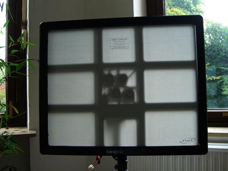

                        wie unten beschrieben höre ich zur zeit lieber über sowas (diffusfeldentzerrt = im direkten schallfeld auch ausgezeichnet):
                            Was in aller Welt ist das denn?
                              wenn du das Bild meinst: Flächenstrahler von NXT
                                gehts aber um zitat: (diffusfeldentzerrt = im direkten schallfeld)
                                bin ich (??)
                                hersteller war die firma fane; es sind die "miniPro". der patentinhaber nxt ist allerdings aufdringlich, wohl wahr. ich vermute, dass ein gewisser Jörg Panzer massgeblich an der entwicklung beteiligt war.
                                der vorteil der speaker ist das gleichmäßge diffusfeld. und es ist statistisch unkorreliert mit dem direktfeld, was die phasenlage betrifft. frühe reflektionen, die im wohnumfeld nur schwer zu vermeiden sind, wirken im vergleich zu kolbenstrahlern eher harmlos.
                                abgesehen vom ästhetischen reiz dieser doch großen platten - es lohnt, über den tellerrand zu gucken. waveguide ist nicht die einzige lösung, auch wenn im einzelfall gute ergebnisse erreicht werden. jede technik hat ihre grenzen. beim waveguide sehe ich die wie schon (zu) oft aufgeschrieben.
                                mit Bernds wg könnte man vieleicht einen 30er tmt ab 1khz ergänzen, sofern die bisherigen daten korrekt sind. ich bin gespannt, aber an weiteren beweihräucherungen nach "hörtests" nur wenig interessiert. das ding muss verfügbar werden, und objektive tests durchlaufen.
