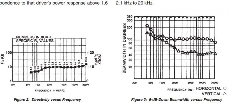

                            im allgemeinen erzeugen die waveguides hier ein zu den höhen eher pegelschwaches diffusfeld. da beisst die maus keinen faden ab. diffraktionshörner mit echter "constant directivity", etwa electro voice HP94 bringen bei gleich glattem amplitudenverlauf ein ungleich brillianteres klangbild (abb1). die bündelung ist eben konstant, statt wie bei den waveguides zu den höhen zuzunehmen.

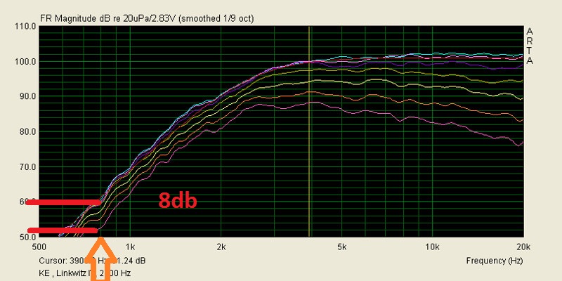

                            im übrigen habe ich ein problem mit Bernds messungen (abb2). demnach wäre in 90°-richtung der pegel um 8db zurückgenommen, aber das schon bei 800hz! ich würde mir dazu eine "zweite meinung" wünschen. allerdings ist die konstanz des frequenzgangs im bereich +/-30° hervorragend. leider und immer immer wieder: was soll die darstellunmg hier, wenn die waveguides praktisch gar nicht zur verfügung stehen!?

                              Eine zweite Meinung zur Messung wär tatsächlich nicht schlecht,
                              kommt aber vermutlich irgendwann nach dem Forumstreffen.
                              Die Filterflanke (L4) ergibt sich mit einem 12dB Hochpass (4900 Hz, 0,75 Q),
                              falls das dein Problem löst.

                                #150
                                Welche Kurve zeigt da eigentlich welchen Winkel? Könntest du das Diagramm nochmal von 2–20kHz und von 80–105dB einstellen? Zumindest so, daß die ersten Kurven ganz oben weiter auseinanderliegen.
