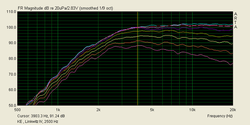

    Hallo Forianer,
    ich wollte ja nicht schon wieder mit einem WG anfangen,
    aber es bleibt einfach nix anderes übrig, weil wiedermal ein
    passendes für die KE entstanden ist.
    Mit passend meine ich die Concord oder ähnliche 3-Weger.
    Vergleich: (WalWal's C_WG)
    und dazu nur die KE in selber Skalierung:

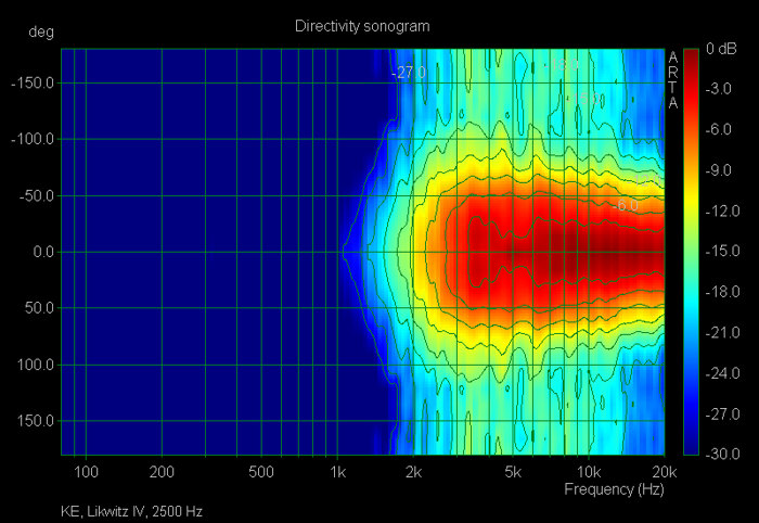

    Die zugehörige Winkelmessung:
    Was meint Ihr? Sollte mindestens das Bierchen wert sein, odr?
    Grüße Bernd

    Ich nehme an, Diffusor in der KE entfernt? Und eher kurzes Hörnchen, oder? Misst sich wirklich schön!

        Auch der Abstrahlwinkel passt gut mit dem 25 mm tiefen WG.

              Ist der pegel kalibriert? Keine passiven bauteile und nur die 4te ordnung linkwitztrennung ohne weitere filter?
              Die winkelmessungen sehen sehr gut aus, prima!

                    Der Pegel ist nicht kalibriert, die Filterflanke ergibt sich mit
                    einem 12dB Hochpass (4900 Hz, 0,75 Q)
                    Gemessen mit 80cm Abstand,Gate ca. 5,3ms, 1/9 Glättung.
                    Weitere Messungen auf Achse etc. kann ich noch machen, hatte
                    leider nicht alles gespeichert.
                    Verfärbungen kommen nach meiner Meinung nur dann vor wenn das WG
                    nicht gleichmäßig bündelt (evtl. sogar mit Überhöhungen unter Winkel)
                    ich kann bei diesem WG und mit meinen Ohren nix negatives feststellen.
                    Grüße Bernd
