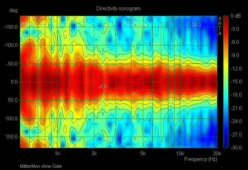

          Nochmal zur Hörbarkeit des Abstrahlverhaltens, mein "Mittler Monitor"
          1. Sonogramm, ohne Gate, man sieht (außer einem an der Rückseite platziertem
          BR-Port mit viel Störpegel so um die 500Hz) eine leichte
          Einengung zwischen etwa 2 und 4 kHz und auch sonst ein paar Kleinigkeiten.

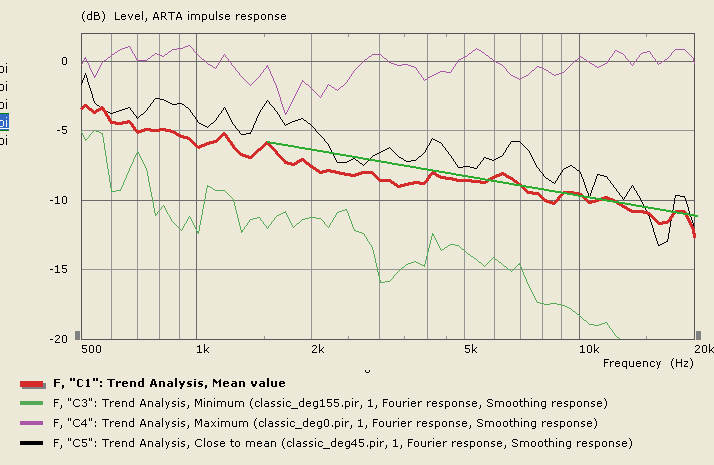

          2. Mit Vacs erstellter Mittelwert aus den Messungen von 0-180°, wenn man
          möchte kann man hier schon sehr gut die Übereinstimmungen mit dem
          Sonogramm ablesen:

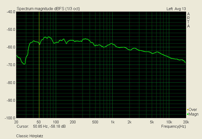

          3. Die Frage ob man es hört: Die Kurve die sich dann, mit verblüffender Ähnlichkeit mit den obigen Kurven, am Hörplatz ergibt.
          Leider ist bei dieser Messung der oben angesprochene Bereich per DSP
          schon um etwa 4 dB angehoben, trotzdem sind die Übereinstimmungen
          noch erkennbar, vielleicht wiederhole ich die Messung nochmal
          ohne die Korrektur.

            #95
            Nochmal zur Hörbarkeit des Abstrahlverhaltens, ... z. Zt. kein anderer Lautsprecher mit etwas wilderer Abstrahlung für Vergleichsmessung vorhanden, ... Je gleichmässiger ein Lautsprecher unter
            Winkeln abstrahlt, desto weniger Korrektur am Hörplatz ist
            erforderlich, bzw. desto stimmiger ist die Gesamtwiedergabe
            auch mit Raumeinfluss (aber vermutlich sind wir da eh alle derselben Meinung)
            Hi Bernd,
            deutlich wird der relativ starke abflug gegen die höheren frequenzen. der beginnt aber erst bei ~1khz.
            besser fände ich das ganze, wenn die pegelabnahme geringer ausfiele, und schon viel früher begänne, sagen wir so um 300hz. darunter muss eh equalizert werden. zur zeit habe ich sowas. die gewöhnung an den helleren klang ist schnell passiert, und entspannt das hören finde ich doch.
            was spricht gegen ein wg im mittelton?

                    Hi krabat,
                    erstmal: Gegen ein Mitteltonwaveguide spricht nix.

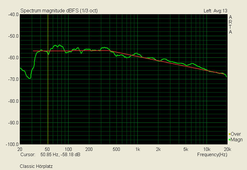

                    Den von dir angesprochenen HT-"Abflug" ab 1000 Hz kann ich
                    aber nicht erkennen, für mich schaut das mehr nach 350 - 400 Hz aus:
                    Natürlich wollte ich hier keine Pauschalaussagen zur Raumakustik
                    machen, kann man auch gar nicht. Trotzdem bleibt meine Aussage:
                    Je gleichmäßiger das Abstrahlverhalten, desto besser der Frequenzgang
                    am Hörplatz.
                    Messen kann ich sowas ja leider nur in meinem Raum.
                    Vielleicht ist so ein Vergleich ja auch unzulässig, trotzdem hänge ich
                    mal die Hörplatzmessungen vom letzten Treffen bei mir an.
                    Alles gut abgestimmte Boxen, die "Extremo" mit HT-WG auf linearen
                    Achsfrequenzgang abgestimmt, alle anderen ohne WG.

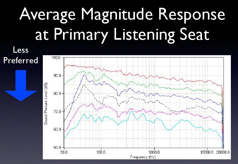

                      • 28862
                      Wie stark der Pegel zum HT hin abfällt, ist abhängig vom Abstrahlverhalten, Raumakustik und Hörgeschmack, da gibt es kein richtig/falsch.
                      Toole empfiehlt das:

                        Das war mir schon klar, der Vergleich sollte auch nur zeigen
                        wie nah eine gleichmäßig abstrahlende Box an einer gerade abfallenden Kurve
                        bleibt.

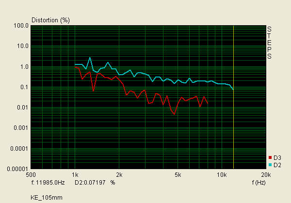

                        Nochmal ganz eine andere Frage:
                        Ich hielte es für ganz gut das WG für die KE kleiner zu machen.
                        Z.Zt. hat es 148mm Durchmesser, es geht aber auch mit 105,
                        sodass es dann in den original KE-Ausschnitt passt.
                        (und auch gleich noch die kleine K3-Spitze bei ca. 7kHz
                        glattbügelt)
                        Wär das nix?
                        Grüße Bernd
