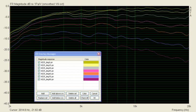

      Eine zweite Meinung zur Messung wär tatsächlich nicht schlecht,
      kommt aber vermutlich irgendwann nach dem Forumstreffen.
      Die Filterflanke (L4) ergibt sich mit einem 12dB Hochpass (4900 Hz, 0,75 Q),
      falls das dein Problem löst.
      die filterflanke ist o/k. mich wundert nur, dass das wg bereits deutlich unter 1khz so stark bündeln soll.

          Danke. Zwischen 4kHz und 8kHz, ungefähr, ist das nicht mehr ganz so sauber, wie die KE ohne WG, glaube ich, aber das dürfte immer noch als ziemlich gut gelten. Sehe ich das richtig, daß die KE ganz oben mit WG viel weniger bündelt, also ohne? Im Boxsim-Projekt der Concorde Mk III fällt sie unter 30° um fast 10dB ab, hier sind es gerade mal 3dB oder so.

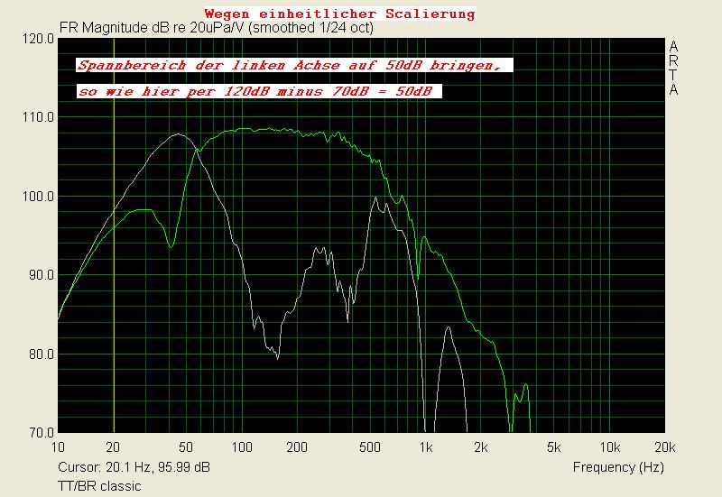

            @ lamine,
            ich versuche nochmal das Thema Skalierung.
            Im M-Monitor Thread zählte ich rund 6 verschiedene Skalierungen für ein und die selbe Sache.
            Den Frequenzbereich kann man natürlich sinnvoll begrenzen, z.B. wenn nur ein Hochtöner gemessen wird.
            Dann muss die Frequenz-Skala natürlich nicht bei 20Hz beginnen.
            Sondern so da, ab welcher Frequenz reflektionsfrei gefenstert wurde.
            Aber links, die dB-Skala.
            Da kann man den Dynamikbereich (den Anzeigebereich) nicht wahllos ändern.
            Für forschungsmäßige Darstellung im Dienste der Wahrheit ist ein Dynamikbereich von 50dB usus.
            So wie Du es auch manchmal machst (aber nur manchmal) siehe Bild unten.
            Keine Ahnung wieso der ständige Wechsel des Anzeigebereiches und des Glättungsfaktors
            Kann man in Arta die Skalierung nicht abspeichern?
            Falls nein, ist es an Zufall gebunden eine Skalierung erfolgreich wieder hingeklickt zu bekommen? (Sowas ist ja manchmal nicht ganz einfach, ich weis).
            Oder: kannst Du einen Grund nennen für die ewig verschiedenen Skalierungen - man möchte doch verstehen was es damit auf sich hat.
            Wie gesagt:
            unten eine Skalierung die man stets verwenden sollte. Bitte ggF. als Notiz ausdrucken und beim Start von Arta so einstellen.
            Die linke Skalierung kann oben z.B. auch bei 100dB beginnen. Sie müßte unten dann bei 50dB enden. Das ein Anzeigebereich von 50dB dabei raus kommt ist das Wichtige.

              Leider hab ich keine Vergleichsmessung zur Hand, es war aber unter
              anderem Zweck der Übung "unten rum" mehr und oben weniger Bündelung
              zu erreichen. Ein paar kleine Welligkeiten auf Achse nehme ich dafür
              gerne hin - ich glaub besser geht die KE auch ohne WG nicht.
              @ALler
              Klar hast du Recht mit den unterschiedlichen Skalierungen.
              Werde nächstens wegen einfacherer Vergleichbarkeit darauf achten.

                ´n Abend lamine,
                Eine Ergebniskontrolle sollte vergleichbar sein, also mittels gleicher Parameter erfolgen.
                Sich zu den Tagesabschluss-Messungen identische Parameter einzustellen, ist doch wirklich nicht mehr die große Arbeit dann.
                Ok, oft muss man hart gegen sich selbst sein:
                3 Tage Arbeit vielleicht und das Ergebnis ist nicht so prickelnd, so sollte man trotzdem drauf verzichten, sich die Arbeit evtl. schön zu messen.

                          Zitat von lanime
                          Ist mir schon klar was du meinst, Drehpunkt etc.......
                          Stimmt aber alles.
                          dann ist das ein sehr gutes Ergebnis! und man kann nur sagen: verfügbar machen, bitte.
