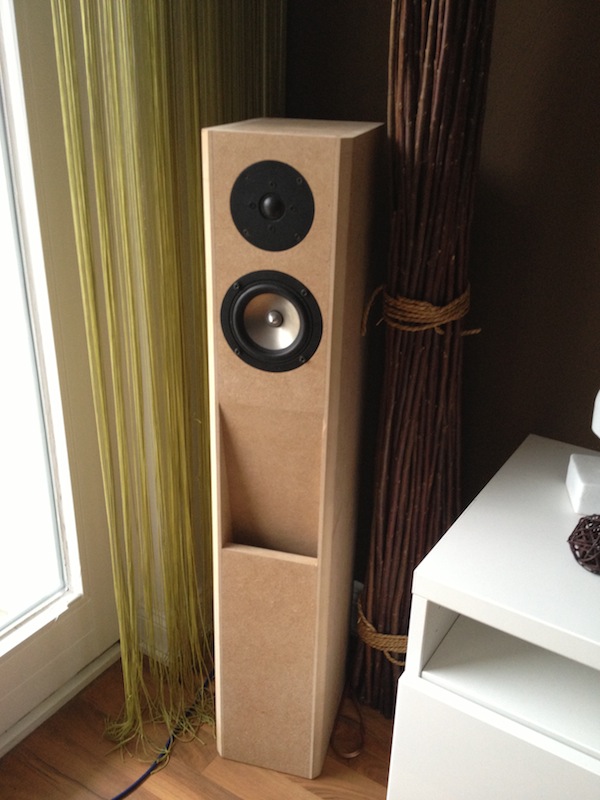

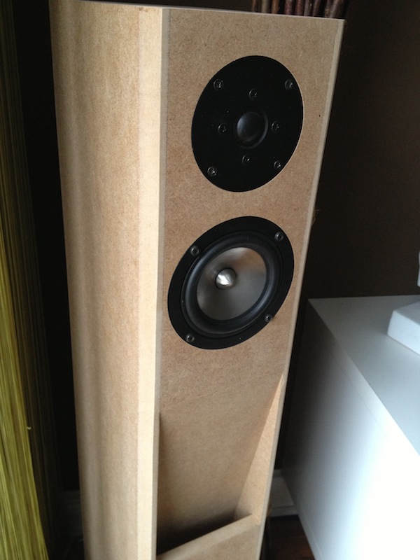

          Anbei schonmal die aktuellen TOPAS G20
          PS: Hast du Vorschläge für Hobbygerechtes (Preis/Leistung) Messequipment? Wichtig ist das es auf dem MAC läuft.
