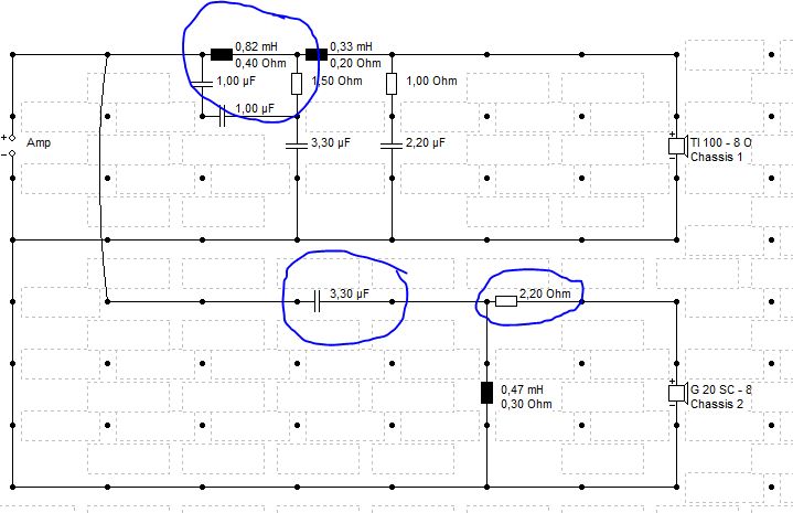

                zum thema, ... die simulation eines ti100 kann um die 3 dB von der realität abweichen, ... die aria tl von der boxsimdatenbank ist sehr neutral abgestimmt, ... die simu ist gelinde gesagt bescheiden.
                von 200 bis ca. 2 khz muss man bein ti100 in boxsim drei dB ansteigend abstimmen, ...
                interessanterweise geht der Ti100 bis 4 khz extrem gut, ... ich würde die trennung zum hochton eher hoch ansetzen, ... dem g20sc tut es gut und dem ti100 tut es nicht weh. nur muss man sagen dass boxsim hier wirklich nicht mehr den ti100 simulieren kann, schau dir mal diese weiche an, ... dem ti100 tut eine so steile trennung gut, ...
                an der basspule kann man den mittelton anheben oder leicht absenken.
                der kondensator hebt bei 4 khz den pegel an oder senkt den pegel, ...
                der widerstand senkt den kompletten hochtonpegel.
                über diese drei bauteile kann man den gesamten pegel abstimmen.
                der rest kann man nur über messtechnik abstimmen, ...
                ich würde die box aufbauen und die weiche zunächst extern betreiben, ... wenn du keine messtechnik hast, bildet die obige auflistung einen anhaltspunkt, ... aber besser wäre die messung am hörplatz.

                              hier sollte man sich einfach mal die arias gegenüberstellen, ... interessanterweise ist der w100s auch von der ungenauigkeit in der simultion betroffen und muss genauso wie der ti100 um grundton ansteigend abgestimmt werden um eine neutrale abstimmung zu bekommen, ... das zeigt mir dass nicht der treiber schuld ist sondern genau diese geometrische kombination.
                              boxsim hat schwierigkeiten mit genau dieser geometrischen kombination aus 10ner treiberchen und 16 cm breite der box. bisher gibt es keinen thread im forum der diese ungenauigkeit aufdeckt. boxsim ist in der simulation ansonsten sehr genau, nur eben nicht beim ti100 und beim w100s im schmalem gehäuse.
                              ich habe einige arias in allen möglichen varianten gebaut, die letzte der arias war die aria tl, ... sie ist ebenfalls neutral umgesetzt, sieht man in der simulation auch nicht.
