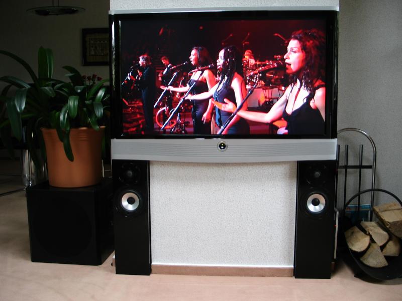

          Eine mögliche, gute und recht preiswerte Lösung wären 2 sub mit TIW 200, direkt neben/unter den Topas. Aktiv über ein Modul betrieben. Das Mivoc AM 120 sollte beide schaffen oder ein stärkeres. Die Entzerrung kannst du ja über das DSP machen. Da ist definitiv nichts ortbar. Trennung bei 80 Hz zB.
          Wobei ich das mit dem orten des Sub nicht nachvollziehen kann. Bei mir stehen 2 Bijous (CB) unter dem TV, direkt daneben ein TIW 360 XX in 40 L CB, der über das AVR bedient wird. Der ist nicht ortbar, nicht die Bohne.
          Damit wird aber nur TV/DVD gesehen/gehört.
          Auch bei Musik ist der Tiefbass wichtig! Bei der Beurteilung von LS haben diejenigen die besten Noten bekommen, die am breitbandigsten waren (Olive+ Toole). Wenn das Gehör nicht die Bässe virtuell erweitern muss (Residualhören) ist alles vie entspannter und auch die Räumlichkeit wird besser (Quelle: Nubert).
          Bei vielen Titeln ist durchaus um die 30 Hz noch einiges drauf. Meine Stereo-LS sind bei 30 Hz nach (fast) "voll da", was sich in Schwingungen des Bodens (Beton) bemerkbar macht (sogar sichtbar bei einem mit Wasser gefüllten Glas, der Dino lässt grüßen). Das ist zwar nicht gewollt, aber zeigt, da ist was und es klingt auch "satt". Bei etlichen Aufnahmen hört man auch das Fusstapfen auf der Bühne.
