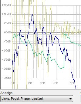

    Das mit der Fehlinvestition bezieht sich eher auf die Bassprobleme, musst du halt noch mal etwas spielen. Sonst finde ich die T G 20 wirklich gelungen. Die Aria hat in der Simu einen häßlichen Buckel bei 3000, das klingt scharf. Egal ob der jetzt real ist oder nicht, bei den Simus sind ja die gleichen Chassis und sehr ähnlich Abmessungen genommen worde. Zumindest der Unterschied Aria - T G 20 wird real sein.
    Das mit dem Sub an der Front stimmt, sobald er aber wandert , seitlich oder nach hinten, hab ich immer das Gefühl genau zu hören wo er steht... Die einzigen die ich wirklich gut fand waren die ALTO GENESIS SUBS aber die waren ja auch zu zweit
    Mit dem Bass war es wirklich nen Satz mit x, die Mode wurde schon mit geschlossenen ARIAs so angeregt das teilweise Tiefbass da war aber halt nur da...
    Das die mit über 20dB vorhanden ist ist auch heftig und sie ist über die ganze Raumbreite vorhanden
    Ich weiß noch nicht wie ich das weggefiltert bekomme, jedenfalls geht es mir bei aktueller Musik gehörig auf die Ohren nur kann ich den HP am AVR nur mit 50 oder 80Hz setzten, was mir dann aber zu hoch ist...
    Zustopfen hat jedenfalls nur 5dB gebracht und jedemenge Probleme darüber.

      Da hilft nur ein PEQ/DSP. Oder ein Filtermodul, das auf diesen Peak abgestimmt ist.
      http://www.thel-audioworld.de/module/Filterzone/EQ1.htm
      Der AVR scheint da nichts zu machen. Absorber sind für die Frequenz riesig und bringen nicht genug. Deswegen ja mein Vorschlag mit Sub+Antimode.
      Ich hatte ja auch früher eine 50 Hz-Mode von 10-15 dB, damit sind manche Aufnahmen nicht anzuhören.

                Die Raummode bezwungen? Viel Absorber (auch im Bass etwa 12 m²) und DSP im Verstärker. Hifi-Akademie.
                Bei DBA brauchst du vieeel Leistung und mindestens 4 identische LS (Subwoofer) an bestimmten Orten und der Raum muss symmetrisch sein.

                    PEQ drauf, fertig. Vollautomatisch macht das ein Anti-Mode.

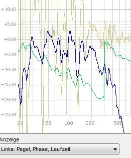

                      Hatte ich vergessen. Mein Raum ist zwar asymmetrisch und unberechenbar (modentechnisch), aber friedlich durch ansteigende Holzdecke bis 4,5 m, L-Form usw.
                      Anhang: TT-Zweig mit und ohne DSP

                        Die Raumgeometrie ist gegeben. Ein paar Pflaenzchen und Regaelchen koennen Capelinis Modenberg wenig anhaben.
                          Wie schaut's im Zeitbereich aus?

                              der Raum hat die Maße 4,1 x 5,1m. Die LS und ich sitzen jeweils auf der langen Wand, passt also wie die Faust aufs Auge
                              Ich hab für mich gerade zum testen einen MiniDSP bestellt, so kann ich relativ kostengünstig zumindest an einer Quelle mal experimentieren. Egal ob gesamt F-Gang oder nur für den Sub und wenn das taugt teste ich auch mal im Auto.
                              @markus7
                              Einfach so nen PEQ drauf geht nicht, komme nicht zwischen vor und Endstufen bei meinem AVR.
                              Kann also immer nur zwischen Quelle und AVR.

                              Mit dem MiniDSP kann ich auch nen DBA aufbauen und hab auf einen schlag ne ganze Menge Möglichkeiten und kann spielen, messen, machen und tun.

                                OK, das Mini DSP sollte das Problem lösen. Die meisten AVR können im Basskeller nicht korrigieren. Ausnahmen bestätigen die Regel.
