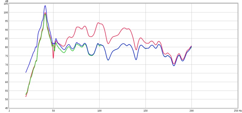

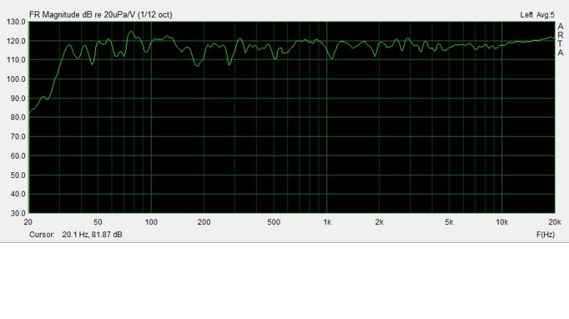

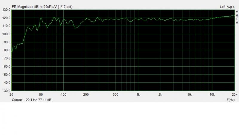

            so, anbei die ersten Messungen.
            -Messabstand erstes Bild 15cm, Messposition zwischen MT und HT.
            -Messabstand zweites Bild 1m, Position wie 1.
            -Messungen am Hörplatz für den Bassbereich:
            rot ohne Korrekturen HP 50Hz
            grün mit Korrekturen HP 50Hz
            blau mit Korrekturen ohne HP
            ich lasse das ganze jetzt mit Hochpass laufen, gibt wie im Höreindruck bestätigt nur Vorteile und die Mode bei 40Hz wird nochmals um 4dB abgeschwächt. Leider bekomme ich sie sonst nicht weiter in den Griff, vielleicht hat hier ja noch wer nen Vorschlag.
            Jetzt klingt das ganze auch angenehm und rund, vorher war es echt schlimm

              Sehr fette Mode.
              Positionsänderung testen, sonst hilft wohl nur ein PEQ. Oder Subwoofer und bei 80 Hz trennen.
              Oder ganz radikal: Stopfe den blöden Kanal zu. Ernsthaft!
              Schau dir die Simu an, da ist ein schöner Buckel bei 40 Hz. Versuche, auf 30 Hz abzustimmen.
              Beide Methoden bringen knapp 5 dB weniger bei 40 Hz. Den Bass macht der Subwoofer, der kann das viel besser als das Ti chen.

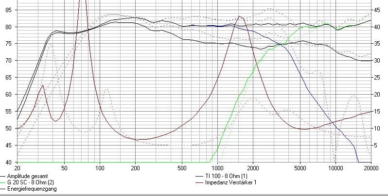

                            #58
                            Also ich finde das es keine Fehlinvestition ist die Topas mit nem Sub zu unterstützen. Ich will das ja nur machen wenn ich mal nen Film schaue und es da unten im Gebälk etwas lauter werden soll. Das ist meine Meinung.
                            Die Topas hat mich so angesprochen weil ich es immer interessant finde einen speziellen/individuellen Weg zu beschreiten. Das Konzept ist etwas besonderes und gefällt mir. Ich höre gern in Stereo und wollte sie nur dafür haben. Jeder kann's ja so machen wie er mag.
                            Die Unterschiede TOPAS / ARIA sind in meinen Ohren beeindruckend - es Kling einfach leichter und gerade angezupfte Gitarrensaiten und Stimmen. S- Laute sind viel angenehmer. Vielleicht ist es ja die Reso des Ti die in der ARIA noch vorhanden ist.
                            Gerade scharfe S-Laute finde ich sehr anstrengend und bin in diesem Bereich echt sensibel.
                            Ich will hier auch keine Pegelorgien fahren, mir reicht die Lautstärke der TOPAS voll und ganz aber gerade bei Filmen ist eine andere Dynamik im Bass vorhanden - Timo hat doch schon Ti's auf dem Gewissen - dafür ist der Sub
                            2.1 gefiel mir noch nie, fast immer konnte ich den Sub orten, deswegen wollte ich auf Fullrange für Stereo.
                            Ich habe die beiden noch nicht im direkten Vergleich hören können, mir fehlen noch zwei Ti's aber dann werde ich auch mal messen und schauen was da Zutage kommt. Mir fehlt aber das Fachwissen um zu sagen was der Grund dafür ist, warum mir die TOPAS besser gefällt, wichtig ist das sie MIR gefällt!
                            Finde das der F-Gang der LS schon sehr gut ausschaut, deckt sich auch ziemlich mit der Simu.
