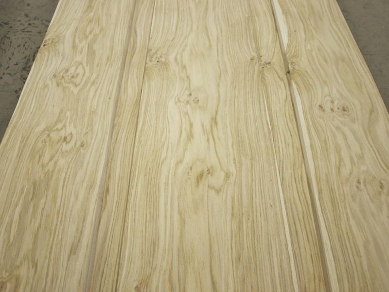

      Zitat von Dynaudio Beitrag anzeigen
      Ich stelle mir gerade die La Belle in Wildeichenfurnier vor, wird bestimmt gut aussehen
      Lutz
      Was ist Wildeichenfurnier
      Die Eichen, die ich kenne, sind ganz friedlich.

          • 28725
          http://www.woodworker.de/forum/wilde...tml#post102127
          Wildeiche war die Bezeichnung von Furnierwerken für Eichefurnier, das aus Zopfholz (aus dem oberen Ende eines Baumes) per stay-lock-Verfahren (asymetrisches Schälverfahren) hergestellt worden ist.
          Vorteile: Billiges Ausgangsmaterial, und breite Furniere aus relativ schmalen Stammholz.
          Im Erscheinungsbild waren diese Furniere mit fest eingewachsenen Ästen übersät : WILDEICHE.
          Da das ganze aber ein Verkaufsflop war, wurden Marketing-cracks
          eingeschaltet. In der Folge wurde der Preis auf das 1.5 fache bis doppelte normalen Eichefurniers angehoben und der Name geändert: Heute verkauft sich die Ware als ROSENEICHE !!! Seitdem ist das ganze gesuchtes Furnier für den gehobenen Innenausbau.
          Bei Massivholzplatten dürfte es sich um Eihe handeln, mit Ästen besetzt und kräftiger Fladerung und breiten Jahrringen: ein "wildes" Erscheinungsbild eben.

              Anbei mal ein Bildchen, wie Wild-Eiche aussehen kann.....
              Würde halt gut zu meinen Dielen passen, die sind aber nicht so wild
