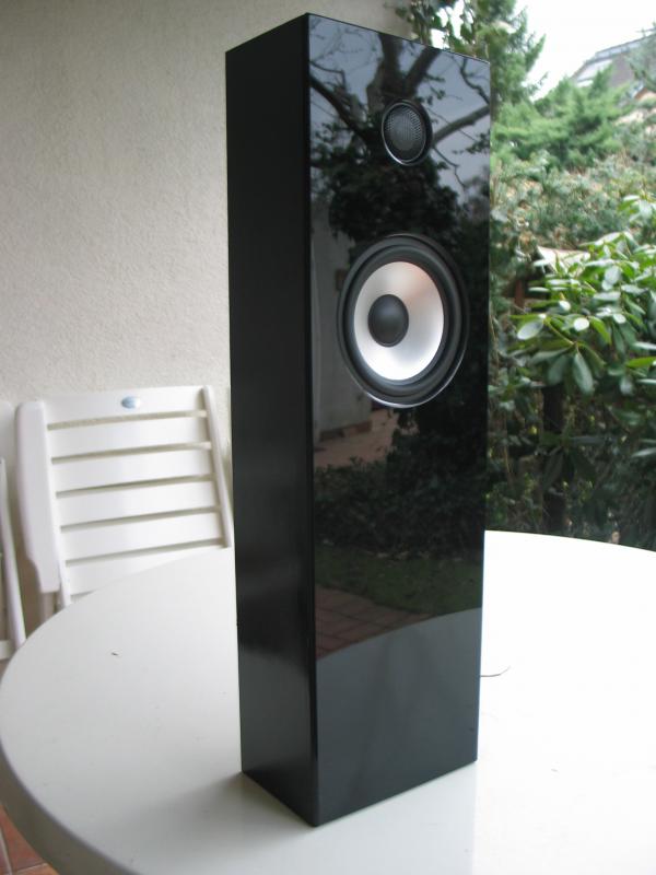

      Das ist mal geil! Wie hast Du das denn jetzt so schnell hingekriegt? Woher hast Du die genaue Kontur? Bin sehr gespannt wie das fertig aussieht!
        • 28801
        Ja schön gemacht. Die Kontur kann man ja kaufen zwecks Nachbau.
        • lanime
          • 03.11.2010
          • 789
          Naja, mir ist halt machen lieber als reden.
          Zeichnen und in der Werkstatt fräsen ist ja nicht sooo die Sensation.
          Bei der Kontur des WG bin ich mir noch nicht ganz sicher, hab ich vom Original abgenommen. CAD-Daten werden wohl keine zugänglich sein?
          Halte euch gerne auf dem Laufenden.
          lanime
            • 28801
            Du musst doch nur ein Stück Pappe so zuschneiden, dass es im Original anliegt, dann in dein gefrästes WG halten, ob es passt.

              Hast du das per Hand/ mit der Oberfräse gemacht?
              Walter Röhrl
              • lanime
                • 03.11.2010
                • 789
                Ist ein CNC-Teil.

                          Ist ein CNC-Teil.
                          Wie "nimmt" man denn so etwas "vom Original ab"?
                          Per laser ausgemsessen...? Sorry, kann´s mir echt nicht vorstellen, wie man das ohne Daten auf so ne Fräse überträgt .
                          • XtremeHunter
                            • 26.11.2009
                            • 639
                            In nem größeren Unternehmen sollte ein digitales 3D Messgerät vorhanden sein, habe ich auch schon öfter gesehen. Das Programmieren braucht ein bisschen, aber vermessen ist es in 2 Minuten Man bekommt nen Datensatz und kann den ins CAD Importieren und dann die CNC Füttern!

                              Wär natürlich der Knaller, wenn sich hier ne Eigendynamik entwickeln sollte und irgendwann auch mal die Schallwand mit gefrästem WG innerhalb eines HighEnd-Gehäuse-Bausatzes angeboten würde...*trala*...
                                • 10742
                                ein 3d messlaser steht bei meiner firma in bratisava, da bin ich wöchendlich ein mal, könnte dies schon vermessen, ...aber das importieren und weiterverarbeiten ist nicht ganz so einfach, denn das einlesen passiert nur als punktewolke und es muss eine fläche draus gemacht werden. da das waveguide rotationssymetrisch ist dürfte dies aber trotzdem schnell gehen.
