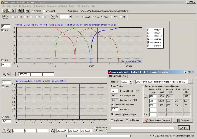

                          Frage: kann man eine KE25SC mit Waveguide bei ca. 1400 Hz (-6dB) trennen, danach fast senkrechter Abfall?
                          Meine Versuche mit Acourate laufen bis jetzt auf etwa folgende Möglichkeiten heraus: Beamwidth ca. 60° mit -6dB Side Lobe (das absolute Minimum).
                          TIW300 - AL170 - B80 - KE25SC - B80 - AL170 - TIW300.
                          Wenn man sowohl beim B80 den Rand abfräst und mit dem Waveguide vertikal ca. 10mm überlappen lässt, kommt man noch näher zusammen und so kann die Parameter bei Acourate wesentlich besser wählen.
                          Ich bin übrigens für die High-End-Lösung!

                            Bild:
                            Gruss
                            Andi
