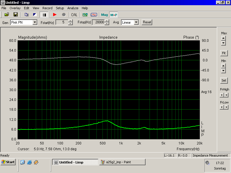

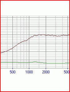

                Ich hab keine KE hier, hat die KE schon jemand mal ohne RCL gemessen, wo liegt da Fc. ?
                Ich wollte heute Abend versuche am WG/G25 messen, was da überhaupt ne Polkernbohrung ausmacht.
                Gruß, Volker
                  • 28805
                  VISATON
                  20.01.2007, 12:18
                  Interessanterweise hat die KE ohne Ferrofluid ein fs von ca. 500 Hz (ob das Prgramm das ahnt? ). Abgesehen davon, dass wir bei Visaton von Kalotten ohne Ferrofluid überhaupt nichts halten (sie sind thermisch nicht annähernd so hoch belastbar und haben eine Dynamikbegrenzung durch Erhitzung der Schwingspule), hat die KE ohne FFL auch noch einen weiteren Nachteil. Wegen des geringeren Qts bei so niedrigem fs fällt der Frequenzgang schon sehr schnell ab. Mit anderen Worten: im Bereich von 2 kHz fehlt viel Pegel, dafür hat man etwas mehr Pegel bei 500 Hz. Aber was soll man damit? Ich dachte, es hätte sich die Erkenntnis mittlerweile durchgesetzt, dass eine zu tiefe Ankopplung von Hochtonkalotten nur mehr Nachteile als Vorteile hat.
                  HFS gibt 1200 an.
                  Mehr weiß ich nicht, frag mal Ingo, der hat die ohne LCR gemessen.
                  • Volker
                    • 24.12.2000
                    • 2002
                    Meine Frage, wo liegt Fc bei der KE ohne die interne RCL Schaltung .
                    Gruß, Volker
                        Volker, ist mir klar, aber auch die Infos helfen vieleicht, denn die Lage ändert sich doch nicht, nur die Höhe der Impedanz, oder nicht?
                        Für weitere Infos daher:

                          der wird sich sicher noch melden
                          Gruß, Volker
                            der fc bleibt wo er war!!!
                            nur der impedenzpegel ist gemildert durch rlc..
                            (was die filterung erleichtert...)
                            • F.H.
                              • 05.10.2011
                              • 1014
                              Stimmt, aber der Peak ist so stark geglättet, dass man die Resonanzfrequenz nicht mehr erkennen kann. Und die will Volker wissen (warum auch immer). Mit FFL und ohne RLC liegt sie bei 1400 Hz.
                              Friedemann
