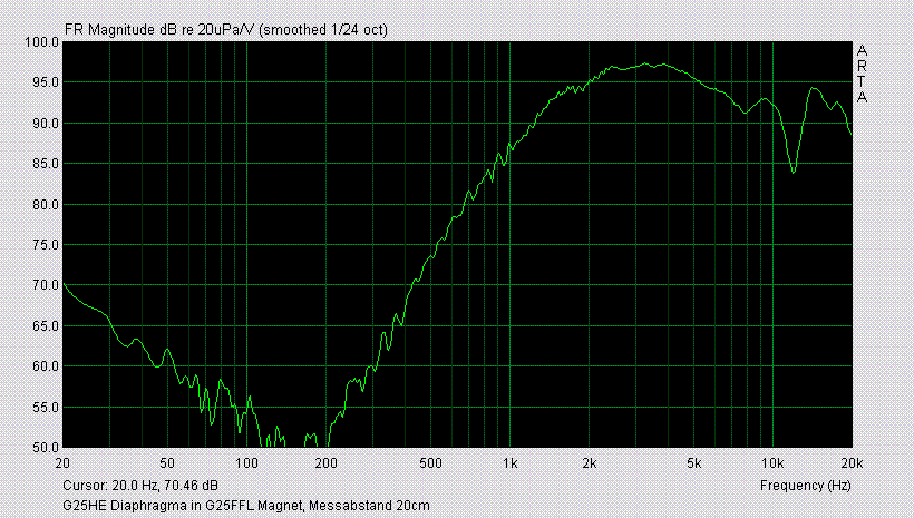

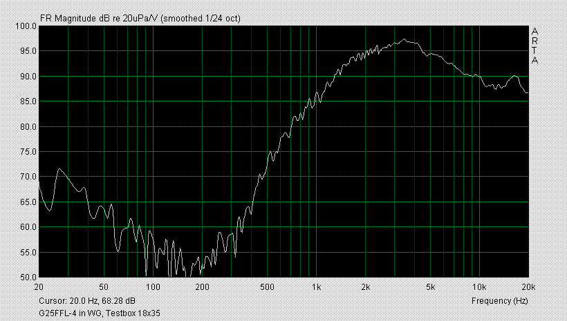

                        G25HE im WG:
                        G25HE Diaphragma in G25FFL Magnetsystem:
                        (Doppelhöcker ist jetzt weg, der scharfe einbruch aber noch schlimmer)
                        G25FFL in WG
                        (achtung es handelt sich um eine alte 4Ohm Version)
                        Man sieht schön den Doppelhöcker durch die Polkernbohrung. Hab auch noch mit der Bedämpfung einiges probiert aber so richtig gut war das nie. Je mehr man bedämpft desto höher rutscht wieder die Resonanzfrequenz...
                        Dazu kommt noch der scharfe Einbruch bei 12khz. Der ließ sich durch nichts beeindrucken.
                        Die G25HE ist vollkommen anders bedämpft als die normale G25FFL. Unter der Kalotte befindet sich eine art Schaumstoff der genau so geformt wie die Kalotte ist also quasi den ganzen Raum ausfüllt. In der Mitte ist ein ca 8-10mm großes Loch für die Polkernbohrung.
                        Da dieser Schaumstoff geklebt ware und ich die Kalotte noch brauchte hab ich hier nicht weiter probiert.
                        Möglicherweise passt aber einfach die Kalotte nicht zum WG, mit gleicher Bedämpfung und dem normalen G25FFL Diaphragma(im G25FFL Magnetsystem) ist der Einbruch bei 12khz weg.
                        Alles nicht so einfach...
                        Gruß Udo...

                                Lando, das verstehe ich gerade nicht. Das WG ist für die G25FFl entwickelt worden und damit funktioniert es auch prima. DSM und Ke gehen mit ein paar Abstrichen, die HE geht aber so ohne weiteres nicht. Mehr wollte ich damit nicht sagen. Ansonsten ist bzw. war die G25HE schon eine gute Kalotte. Sonst hätte ich nicht 5 Stück davon.
                                Gruß Udo...
