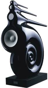

                                Zitat von XtremeHunter
                                Wenn man ein solches High-End Projekt baut, kommt es ja sicherlich nicht auf das letzte bisschen Optik an, oder?
                                Hi
                                auch das sollte kein Problem sein, wenn man meint als Visaton Forenbox eine extreme Form ähnlich z.B. einer B&W Nautilus bevorzugen zu müssen. Die einen "schwören" auf die klanglichen Vorteile und die anderen verurteilen es als High-End Voodoo.
