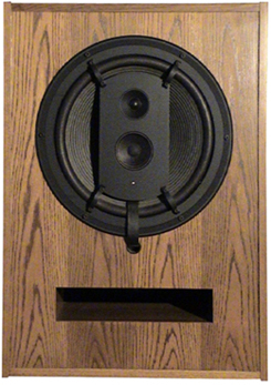

                              Ja gab es 1985 schon, aber nicht einfach......
                              (Quelle: me-geithain.de)
