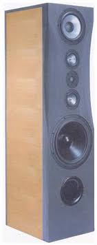

                      leider ist es immer ein wenig schwer den "roten Faden" zu behalten. Deswegen hier nochmal:
                      "...........Dieser Beitrag soll der Anfang eines Projekt werden, das auch aus dem Forum heraus entstehen soll. Auslöser ist/war die Veränderung der Concorde mit einem WG. In Anlehnung an dieses Projekt und der immer mal gelobten Visaton DS4 soll dahingehend ein optimierter Lautsprecher durch dieses Forum entstehen. Leider habe ich selber nie die DS4 hören können, sondern nur gesehen, wenn ich zu Friedemann wegen einer Messung gefahren bin.
                      Grundsätzlich soll aber ein neuer Lautsprecher mit oder ohne Waveguide entstehen."
                      Wie gesagt, es soll eine Forenbox (keine Volksbox oder grundsätzlich VISATON Box) werden und wir warten gespannt auf Eure Ideen, Kritik und andere Kommentare..
                      PS: LANDOs Überbox siehst Du unten auf dem Bild und steht schon hier.
