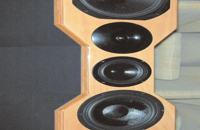

        Gibt es über die DS4 wirklich nur dieses eine Foto? Man erkennt ja kaum, welche Chassis für welche Frequenzen zuständig sind. Weiss einer, welche Chassis damals konkret verbaut waren?
        Die Elektronik von damals käme heute mit 10-facher Leistung 10mal günstiger zu stehen (also die Weichen). Wenn modularer Aufbau nicht gewünscht wäre, Kleinst-PC (Intel Atom ITX-Format) mit Linux und Brutefir, 4-6 Kanal-Soundkarte, 4-6 Endstufen (z.B. Hypex Class-D, die UcD180) direkt in den Lautsprecher (auf Aluplatte montiert).
        Dann entweder analog, oder direkt via SPDIF ansteuern.
        Wenn man nicht das symmetrische Prinzip weiterverfolgen will, käme noch in Frage, wie bei der DS4 die einzelnen Wege mit 300dB/Oktave zu trennen. Damit hätte man auch die Interferenzen in vertikaler Richtung im Griff.

              War denn die DS4 kompromisslos? Bei der Elektronik und den Chassis ja, aber beim Gehäuse?

                Hier nochmal ein anderes Bild

                    In der Image HiFi 5/98 steht:
                    Die DS4 wurde auf der High-End ausgestellt, »produziert linealglatte Frequenzgänge, sortiert die Signale aller Chassis zeitrichtig für eine ideale Impulsreaktion und ermöglicht schließlich die Kompensation von raumakustischen Abweichungen am Hörort.« »Sie ist mit ihrem optimierten Abstrahlverhalten so konstruiert, daß sie von sich aus weniger raumakustische Probleme als üblich aufwirft.« Das Set bestand aus den DS4, einem Controller (»Gehirn und Rechenzentrum der Anlage«), vier Zweikanalendstufen (NAD 218) und einem kompletten Satz symmetrischer XLR-Kabel. Die Daten der Verstärker wurden im System berücksichtigt, wer andere Endstufen verwenden wollte, mußte diese vermessen lassen. Durch die ganze Signalverarbeitung kam das Signal mit 100ms Verzögerung an den Lautsprechern an.
                    Für Baß und Subbaß wurde die Grenzfrequenz durch ein vier- bzw. 16-faches Downsampling reduziert. Sparte Rechenleistung um denselben Faktor. Danach kam eine komplex invertierte Übertragungsfunktion des jeweiligen Treibers auf das Signal, die vier Signalprozessoren haben damit die Chassis individuell nach Betrag und Phase kompensiert. Das ging angeblich nur per FIR.
                    Für die nachgeschalteten Bandpässe wurden in DSPs »absolut phasenstarre Filter mit Flankensteilheiten von bis zu 300 Dezibel pro Oktave berechnet«. Das »fast [vollständige]« Unterdrücken von Interferenzen zwischen den Chassis war »ein Kernpunkt des Konzepts«.
                    Um Klirr zu vermeiden, wurden die Chassis anscheinend nur in den Frequenzbereichen korrigiert/betrieben, in denen sie einen hohen Wirkungsgrad besitzen. Deswegen hat die DS4 zwei 25er und keine »aktive Regelung im Baß«. Der Controller wurde mit den »[Grenzwerten der Einzelkomponenten programmiert]«. Damit soll es auch möglich gewesen sein, vorausschauend zu erkennen, »wann ein System den linearen Bereich verläßt oder überlastet wird. Das Programm steuert gleich mit drei verschiedenen Limiterfunktionen die Betreibssicherheit in allen Lagen, berechnet die Schwingspulentemperatur und unterscheidet exakt zwischen der im System programmierten Dauer- und der vorübergehenden Kurzzeitleistung der verwendeten Endstufen. Dank der enormen Rechenleistung heutiger Prozessoren erledigt der Controller diese Schutzfunktion fast im Schlaf.« Bei der »enormen Rechenleistung« konnte ich mir ein Grinsen nicht verkneifen.
                    Das Signal ist an dieser Stelle übrigens noch immer digital: »Vor der endgültigen D/A-Umsetzung werden durch Oversampling Zwischenwerte für die folgende Dither- und Noise-Shaper-Stufe mit 48 Bit Wortbreite ausgegeben, um eine feinere und rauschärmere Wandlung zu erzielen. Diese erfolgt nach der Konvertierung auf 20 Bit Wortbreite in jeweils vier D/A-Wandlern von Burr Brown. Noch feiner, nämlich mit bis zu 24 Bit Auflösung, verarbeitet der Controller sowohl die Signale des digitalen als auch des A/D-gewandelten analogen Eingangs.«.
                    Dann steht da noch was von wegen »digitale Reserven wichtig für verlustlose Lautstärkeregelung«, die erfolgt per Kombi von digitaler Steuerung und diskreten 20-dB-Abschwächern. Dann wird ein Analogsignal erzeugt und per XLR »störsicher« auf die Endstufen gegeben, die Chassis hängen direkt an den Endstufen. Das ist für die Chassis toll, weil sie ohne weitere Bauteile den Dämpfungsfaktor der »Hochstromendstufen« (die NADs) voll abkriegen, nur leider nimmt damit das Grundrauschen der NADs »spürbar« zu, »da es je Kanal direkt an den fünf ungefilterten Chassis anliegt«. Das dürfte sogar wirklich ordentlich was ausmachen.
                    Dann wird über die optimierte Abstrahlcharakteristik gesprochen, vor dem HT sitzt ein Kugelwellenhorn, die DS4 hat eine »›frequenzproportionale Schallbündelung‹, wobei der Grad der Bündelung ausgehend von tiefen Frequenzen zu höchsten Tönen kontinuierlich zunimmt.«. Keine »klangverfälschenden Interferenzen« zwischen den Chassis, »außerhalb der Hauptabstrahlrichtung ändert sich die Klangfarbe nur minimal im Sinne einer dezenten Höhenabsenkung.«, dadurch »maximal raumunkritische Wiedergabequalität«. Deswegen sitzen die TIWs in d’Appo, zusammen mit dem großflächigen BR-Kanal sollen »Raummoden besonders gleichmäßig angeregt werden«. Der »20er-Baß mit Glasfasermembran« läuft zwischen »200 und 800 Hertz«. Darüber kommt ein »13er-Konus mit kohlenstoffbeschichteter Aluminiummembran«, »die erst oberhalb von vier Kilohertz eingesetzte Gewebekalotte ist ferrofluidgekühlt und so montiert, daß sie im Sitzen genau auf Ohrhöhe abstrahlt«.
                    »Selten wurden über 2000 Watt Dauerleistung intelligenter auf die vier Wege eines Standlautsprechers verteilt, der seine geballte Technik ganz in den Dienst der Musik stellt und in allen Belangen gnadenlos nach Perfektion trachtet.« Danach läßt sich der Autor (Udo Ratai) noch darüber aus, wie sehr in die Anlage fasziniert. 40000 Mark hat der Spaß damals gekostet, inkl. Endstufen, Aufstellung und Einmessung. Das ist aus heutiger Sicht fast lächerlich billig. Und es dürfte schon sehr geil geklungen haben.

                        Aha, einen GF200 glaube ich da zu erkennen. Der Hochtöner scheint ein Waveguide zu haben. Tieftöner anscheindend die alten TIW250 (?). Mitteltöner ein 13er, der Vorgänger des AL130, hiess der nicht NAC130?
                        Das HUGO war vielleicht damals State-Of-the-Art, aber heute hat man in jedem Handy mehr Rechenpower. FIR ist klar, damals ging das aber nicht mit der heutigen Technik einer FFTW, wie das in Convolver oder Brutefir implementiert ist. Man hat die einzelnen Taps des FIR tatsächlich diskret ausprogrammiert. Auch die Erzeugung der Koeffizientenmatrix (also der *.wav für die Korrektur) war nicht ohne. Damalige Rechner (Pentium 2) brauchten dafür mehrere Stunden.
                        Heute hat es ausser für die Grossserie keinen Sinn, dafür speziell dezidierte Technik einzusetzen. Mit einem PC ist sowas heute besser, schneller, günstiger und zuverlässiger zu erledigen. Heute handelsübliche DSP-Systeme, die fast alle mit IIR und teilweise sehr kurzen FIR rechnen, sind immer noch um ein vielfaches teurer als PCs mit Soundkarte.
                        Latenz 100ms entspricht in etwa 4096 Taps, was für 1998 eine schon sehr grosse Filterlänge darstellte. Heute rechnet man mit 64k oder 128k Taps, und mit FFTW in Parallel-Technik kommt man unter 16ms.
                        Die DS4 war ihrer Zeit 15 Jahre voraus. Noch heute traut sich kaum (ausser ein paar Studiomonitorhersteller) einer, in einer bezahlbaren Box so eine Technik anzuwenden.
