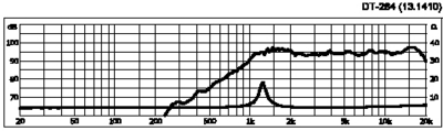

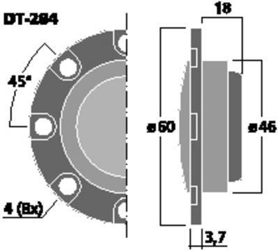

                  Was Markus meint ist das bei kleinen Abständen erst gar nicht die Notwendigkeit besteht so tief zu trennen und genau so sehe ich das auch. Klar könnte man die KE bis 1,5khz runter quälen ich behaupte aber mal das der Klirr unter 2 khz um faktor 10 hoch geht.
                  Hiermit z.b. käme man, in verbindung mit dem B80, auf Chassiabstände von 70-80mm(wenn man die Körbe noch ein bisschen abflacht) was eine Trennfrequenz von gut 2-2,2khz ergibt.
                  Monacor DT284
                  Gruß Udo...

                    Und warum machen sich alle Gedanken einen HT nicht auf der Reso zu betreiben und das andererseits bei einem Tieftöner fraglos hinzunehmen?!
                    Schon mal eine passive Trennung eines Subwoofers in der Nähe der Reso gesehn?
