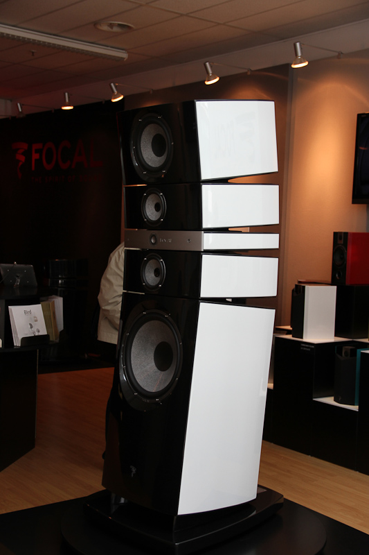

                ich habe mir in dem Link von Timo mal die Bilder von der High End angesehen, da gbt es ja tolle/schräge Sachen.
                Bild 1 z.B. ist das ein Raumluftbefeuchter?
                Bild 2 wäre mein Designvorschlag für die Forenbox. Das kann richtig Edel aussehen und ist auch von nicht Tischlermeistern umsetzbar.
                Die CAD Zeichnungen dafür könnte ich machen, wenn ich Details habe.
                Wobei ich allerdings nicht weiss wie der WG oder die Hörner aussehen sollen.

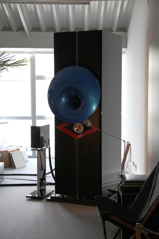

                Dann eher so etwas wie Bild 3?
                Der mit den Holo-Decks.
                  • 11072
                  #233
                  Das Bild 2 trifft genau meinen optischen Geschmack, aber, bezüglich Abstrahlverhalten ist dieses Ding eine Fehlkonstruktion.
                  Die Box sollte im Mittel und Hochtonbereich sehr viel schlanker als die Concorde sein.
                  Wenn NICHT wäre es wieder nur ein Kompromiss.
                  "Breite der Schallwand nicht breiter als 2 mal Chassisdurchmesser."
                  so entsteht aus akustischer Sicht eine sehr interessante Konstruktion.

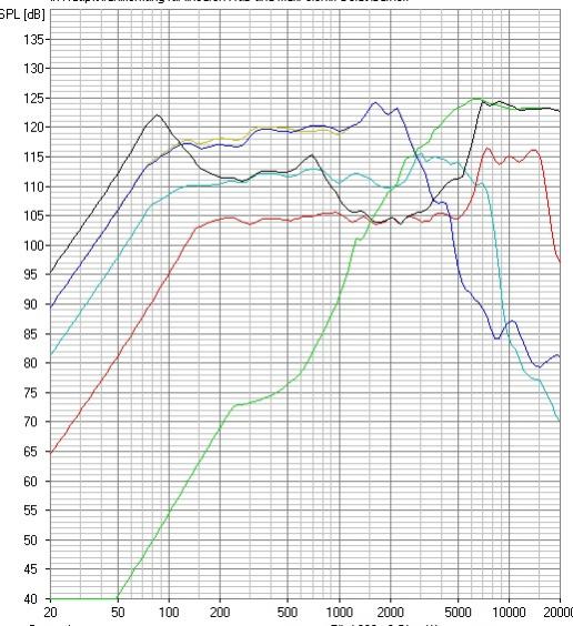

                    Meint ihr nicht, dass der ti 100 ein kleines bißchen überfordert wäre in dieser konstelation. Timo hatte ihn doch mal bei sehr hohen lautstärken getestet und ihn gehimmelt. Ich denke nicht, das dieser vorschlag nicht nur für leise hörer entwickelt wird.
                    Im anhang mal ne kleine simu mit maximalpegel.
                      Gibt es da nicht eine Sonics passion = Focal Utopia in schmal aber designmäßig ein wenig verunglückt.

                        #236
                        Das ist sehr Schade, denn ich denke der modulare Aufbau kann bei der tatsächlichen Umsetzung der Box sehr Vorteilhaft sein, indem z.B. nach Hörtest nur der Mitteltöner neu bestückt/gebaut wird und man alles andere behalten kann. Aber wenn es so nicht geht...

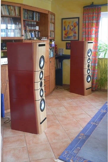

                          einer aus dem forum hat doch so was ähnliches schon mal mit der concorde gebaut.
                                Der Einwand ist berechtigt. Leider gibt es im Visaton-Programm bis auf die zwei 50mm-Kalotten keine echten Mitteltöner. Eine Horbach-Keele Box wird mit diesen aber Aufgrund des großen Magnetsystems nicht möglich sein. Bliebe die Variante mit den kombinierten MT-HT-WGs. Vielleicht "kauft" Visaton dem Farad seine WG-Kombi der Nigri http://www.visaton.de/vb/showthread.php?t=15366 doch noch ab . Das würde IMHO die G25FFL & G50FFL Kombi sehr, sehr interessant machen!
