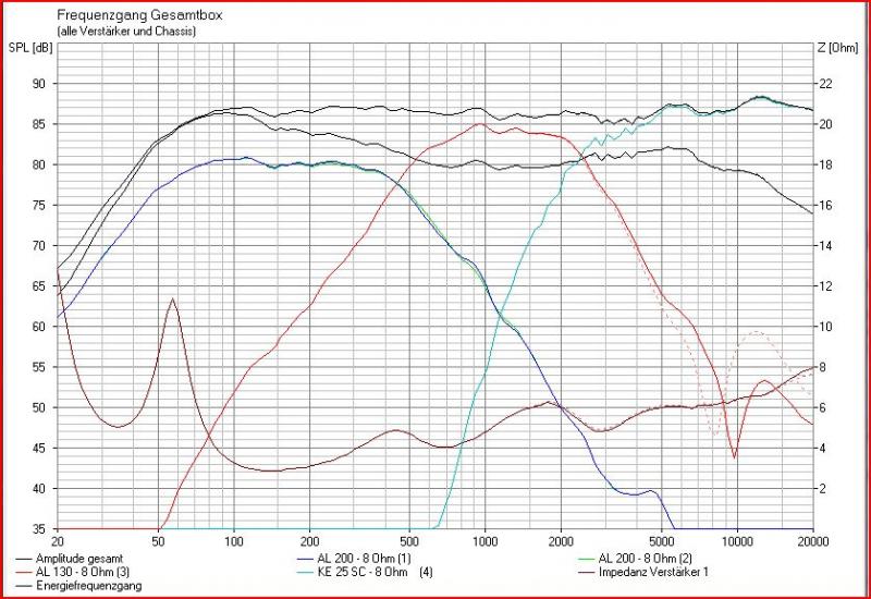

        Hoi Zusamme
        Hier mal ein Vorschlag mit TIW200 XS und AL130
        Freundliche Grüsse
        Gustav

          Ach , das habe ich vergessen.
          Nur 11 Bauteile notwendig.

            Hallo Gustav, sehr gut, besonders deinen konstanten Energieverlauf möchte ich herausheben.
            aber, ... ob jetzt Al130 oder al170 oder TI100, ob jetzt TIW200 oder GF200 oder AL200, ob jetzt KE25 oder TL16L, keine der Varianten wird nur über die Simulation stimmen, jede der Varianten sollte messtechnisch verfeinert werden, ...
            besonders der TI macht bei schmalen Schallwänden Probleme, die Ke macht im Bereich um 2 kHz auch nicht immer das was man von ihr verlangt, der Al170 wird im Bereich um ein kHz Probleme machen, usw.

                                Das sehe ich genauso.
                                Ich gehe bei der Entwicklung einer Box mit Boxsim so vor, das ich mir erst das Konzept und das Gehäuse mit Boxsim optimiere. Rein von den Mechanischen Eigenschaften der Treiber.
                                Danach mache ich Versuchsgehäuse und Messe die Treiber im Gehäuse o-90 Grad.
                                Danach bestimmt man den Optimierung und späteren Abhörwinkel.
                                Jetzt werden die entsprechenden Winkelmessungen und Impendanzmessungen eingefügt und es kann mit der definitiven Weichensimu begonnen werden.
                                So vorgegangen sind meist keine weiteren Aenderungen mehr notwendig.
                                Freundliche Grüsse
                                Gustav
