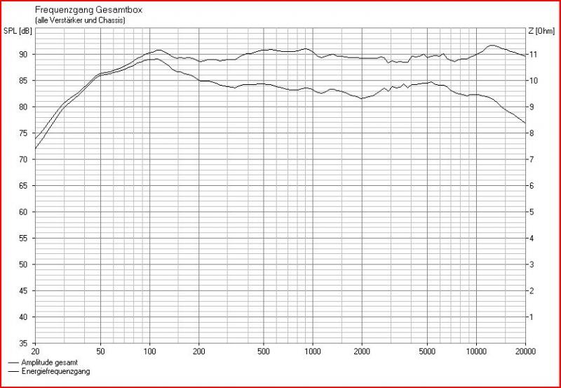

    tiefer getrennt ist die einheit MT-HT grösser und klingt homogener...
    Das wage ich bei einem Anstiegt des EFGs zwischen 700-100 um 6 dB stark zu bezweifeln.
    Frendliche Grüsse
    Gustav

      also die 3,2 ohm bei 100 hertz machen mir jetzt nicht so viel aus, das hat die vox auch. mein verstärker schafft das, das weiß ich.aber 140 hertz finde doch ein bißchen zu tief würde gerne höher trennen..die 400 sind mir dann aber doch ein bißchen zu hoch...
      @LUFI: wo siehst du denn da einen anstieg von 6 db? der efg fällt konstant konstant von 100 bis 20000 hertz konstant gut ab wie ich finde. und was heißt zwischen 700-100?
        #108
        @lifu
        ich sehe auch kein anstieg...

          Hoi squeeze
          Ich beziehe mich auf die Grafik von Jama in Post Nr.105.
          Bei 100 Hz 86 dB und bei 700 Hz 80 dB, macht 6db Abfall.
          Auf dem 80 dB-Niveau bleibt er dann mehr oder weniger bis 7 kHz, wo die Ke in die Bündelung gerät.
          Das hat mit Gleichmässig nichts zutun.
          Der Klangeindruck dieser Box wird sehr stark von überzogenem Bass geprägt sein.
          Freundliche Grüsse
          Gustav

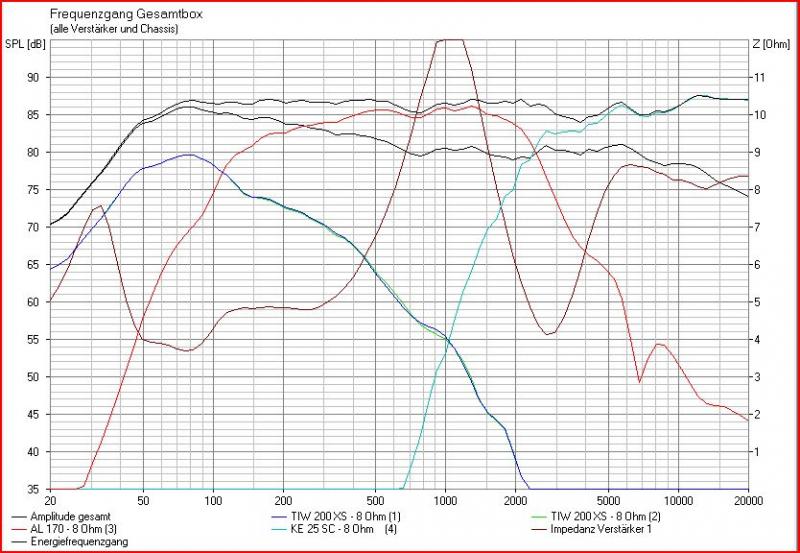

              Das hängt stark vom Raum ab. Grundsätzlich ist der Energiefrequenzgang im Tiefton ausschlaggebend. Wenn der stark ansteigt (wie Lifu schreibt), kann es zu viel sein.

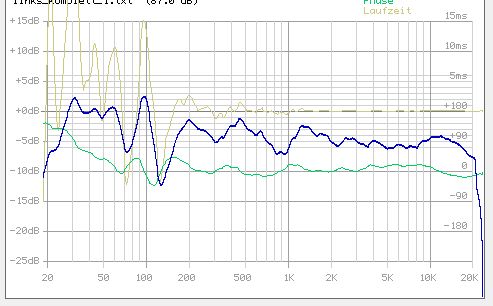

              So sieht die Concorde aus, die m. Meinung nach im Bass "passt", bei mir sogar nur in geschlossener Version, BR hat schon zu viel Bass. Bei frogger ist der Bass als BR eher zu wenig:
              Zum Vergleich die geplante Box:
              Zu starker und zu früher Anstieg des EFG und zu steiler Abfall im Tiefton, das passt nicht zur Anhebung, die der Raum macht. Aber jama macht die Simus immer so.

              Messung der Concorde im Raum (ohne EQ)

                  Ich habe mir die Simu der originalen Concorde als Basis genommen, dann nach Gehör und EFG die Weiche und die Aufstellung (mit Messung im Tiefton) optimiert. Das dauerte einige Zeit.
                  Das war schon gut. Einige Raummoden wurden mit Absorbern entschärft, war besser. Dann die Messung am Hörort und Optimierung mit DSP, sehr gut. Den Rest nach Geschmack anpassen, weil die kleineren Peaks den Gesamteindruck ändern, hervorragend.

                          Stimmt. Aber besser als bei der simulierten Box. Man muss es halt beachten. Den Anstieg zum Tiefton hin und den 6000 Hz-Buckel habe ich durch meine Weiche beseitigt. Wie man sieht (bei der Messung) hat es funktioniert.

                                Aber die Concorde steigt erst ab 200 an, die Ultima ab 500. In der Summe stört das bei der Ultima mehr. Das wird verstärkt, weil die Ultima bei 6000 eben keinen Buckel hat, der das Gleichgewicht zwischen tief und hoch etwas günstiger verschiebt.
                                Einfach 15 mH/5 =hm-Spule parallel zu den TT und schon ist es besser. Kann man zum Testen sogar zu- und abschalten.
