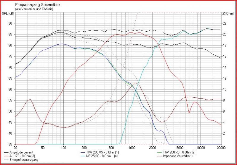

    nein nein nein, al130 will ich nicht.....ich denke, das man mit dem projekt schon ziemlich weit kommt und ich will einfach mal was ganz anderes probieren, 2 al plus ke gibts doch schon in 10000000000000000 verschiedenen variationen und läuft dann eigenlich doch immer auf vox oder concorde oder so hinaus...

      Die letzte Weiche sieht auch sehr gut aus.
      Baue das Ganze so erst mal auf und besorge dir ruhig ein par Widerstände mehr.
      Die Weiche lässt sich wunderbar über die Widerstände hier und dort noch anpassen bis es passt.
      Viel Spaß beim aufbau und hören.

        Irgendwie bin ich mir noch unsicher mit dem al170
        Ich will aber auf jeden fall einen 17er mitteltöner verwenden! was gäbe es denn noch für alternativen? Wie schlagen sich denn die scan speak 17er? die sollen ja auch einen sehr guten ruf haben, auch wenn sie wie ich finde ziemlich überteuert finde. hat jemand schonmal die neue serie von scan speak gehört?

          Vll. sollte ich auch einfach mal nach haan fahren und mit mal eine vib 170 al anhören oder so....
          auf jeden fall!!...und die anderen bauvorschläge auch.
          der al170 übernimmt hier die hauptsache von ca 110hz bis 2300hz was ein homogenes klangbild verspricht.
          ohne messungen wird das nichts geben... (und keine simu).

            man kann doch den frequenzgang eines scan speaks in die boxsim datenbank mit aufnehmen und dann erst mal grob simulieren oder...die feinabstimmung würde man dann natürlich mit messen machen

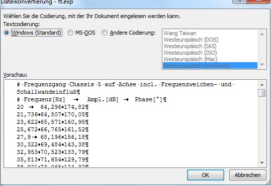

              man kann doch den frequenzgang eines scan speaks in die boxsim datenbank mit aufnehmen ...
              Just do it!
                • 28862
                #97
                Manche Hersteller geben die Tabellen der dB-Werte an, manche zusätzlich die Phase. Dann ist es kein Problem, wenn die Schallwand die gleiche wie bei Boxsim ist.
                Idealerweise selbst messen in der Box.
                  • 2335
                  #98
                  hab nur ein kleines problem, ich verstehe die beschreibung der tectdatei nicht ganz....Wie soll diese denn aussehen mit den ganzen frquenzen und welche lautssräke sie bei einer bestimmten frequenz haben, da steht was von mit semikolon trennen usw, kann mir das mal jemand erkloären oder sogar ein beispiel zeigen?
                    • 28862
                    #99
                    So was?
                      • 2335
                      perfekt danke

                              habe eben nochmals neu simuliert, mit einer übergangsfrequenz von tt zu mt mit 320 hertz, da mir die knapp 100 hertz der vorherigen simu doch ein wenig tief waren...
                              1. ich denk das die tiw`s damit noch ganz gut zurechtkommen. oder was meint ihr?
                              2. wird der mt noch mehr entlastet
                              3. ist der frequenzgnag noch minimal gerader geworden
                                die trennung liegt nicht bei 320hz sondern bei 400hz (zwei tiw200 ) und du hast ein minimum von 3ohms bei 100hz(gegen 4ohms)...
                                da mir die knapp 100 hertz ... ne 140hz
                                und am maxpegel ändert sich nicht viel.
                                tiefer getrennt ist die einheit MT-HT grösser und klingt homogener...
                                http://www.visaton.de/vb/showpost.ph...9&postcount=86
