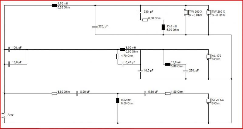

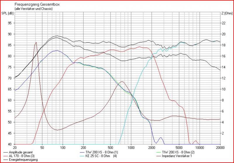

                  hier habe ich den al mal mit einem 18 db hochpass simuliert,vll kann ja mal einer drüber schauen.

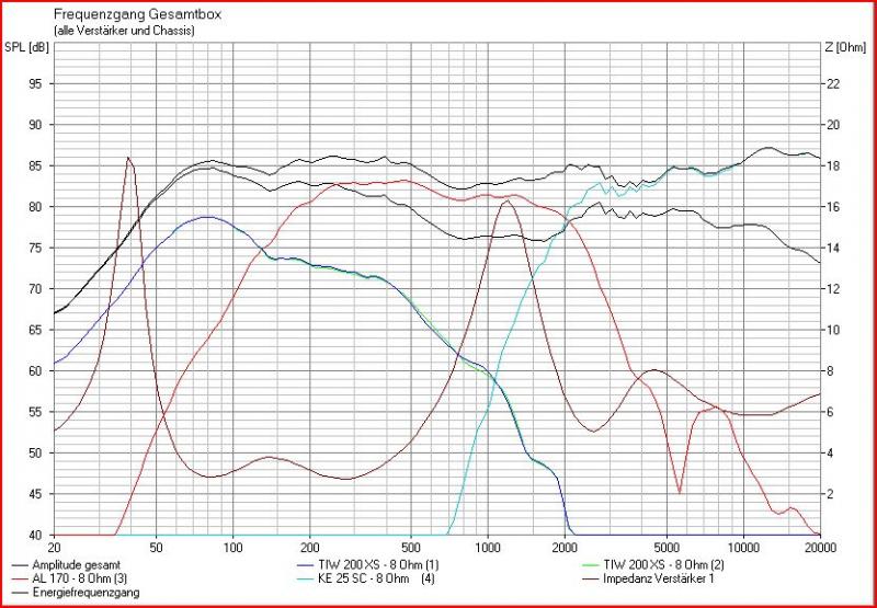

                    doch lieber so:
                    bild 3 deine simu
                    (zuviel 80hz)

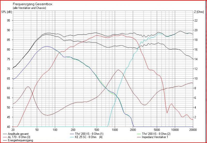

                      So ginge es. Nicht schön, aber wäre einen Versuch wert. Alternative im Anhang. Bauen und hören, modifizieren.
                      Auch die Jama-Version ist ok. Impedanz etwas niedrig, sollte aber gehen.

                        hier den f-gang walwals simu; 3db weniger.
                        mein mini bleibt relativ pünktlich...

                          Kombination jamawal:
                          Der Saugkreis mildert die Überhöhung im Diffusfeld (Härte). Mit dem Widerstand anpassbar.

                            "Etwas niedrig" ist gut.
                            Am unteren Ende der Impedanz-Toleranz konstruierte Tieftöner parallel zu schalten ist passiv nicht so ganz einfach. Wenn man dann aber aus falschem Geiz einen Überschwinger mit einbaut, sollte man die 2 Ω-Tauglichkeit der Endstufe schon mal sicherstellen.
