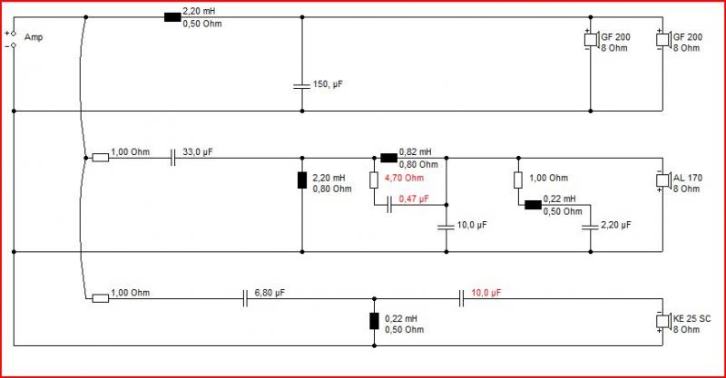

    Der Timo hat da wieder was in Planung.
    Bin da mal wieder gespannt.
    Zum obigen Projekt:
    Den TIW ruhig tief trennen um den Wirkungsgrad des AL170 nicht so weit runter zu prügeln. So 200Hz solten meiner Meinung nach ok sein.
    Und den HT ab 2000-2500 ankoppeln.
    Sollte eine gute Box ergeben.
    Gruss Andi_m

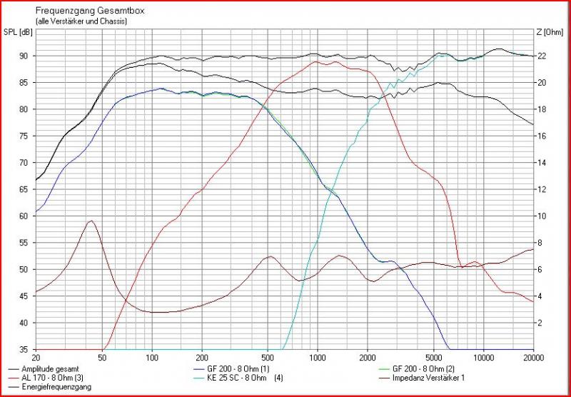

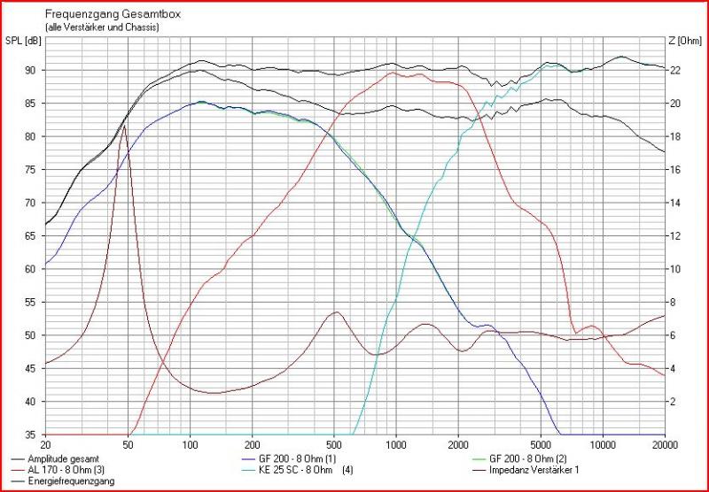

      Für BR solltest du ihm mehr Volumen geben.
      Aber der kann schon ganz gut "Laut".

          Das musst du selbst entscheiden.
          Der TIW kann etwas mehr Pegel, der GF in BR auch und der TIW in BR nochmal mehr.

            Schalte parallel zu der 0,82 mH noch ( 0,47µF und 5 Ohm in Reihe) gegen die Membranreso.

                walwals vorschlag ist gut; noch die letzte 6,8micro vor dem ke25 auf 10 erhöhen...
                ...und noch n'kleine änderung:

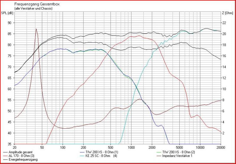

                  spätestens nachdem der Vorschlag mit den GF200 kam bin ich ausgestiegen. aus einem Grund, vom TIW200 gibt es einfach zu wenige Bauvorschläge, ich habe Angst dass er über kurz oder lang vom Markt verschwindet, er ist schließlich so nicht rentabel. ... deshalb, und auch wegen des TIW200 der in CB hervorragend läuft sollte man mehr mit dem Chassis machen.
                  Mit dem TIW wird die ganze Geschichte sehr viel kompakter, einem TIW200 reicht 20 Liter geschlossen, der GF200 benötigt um ordentlich laut und tief zu können 30 Liter in BR.
                  Zum Thema AL170 gegen TI100 möchte ich garnicht allzuviel schreiben, einfach mal beide Simulationen gegenhalten und vergleichen, dann sieht man schon was sich beim TI verbessert.
                  Ich wollte nur beide Ideen hier geschrieben haben, wenn Geld wirklich keine Rolle spielen sollte, könnte man den Al170 durch den TI100 ersetzen und die ke25 durch den TL16H, und fertig ist die Traumkombination:
                  2 TIW200 XS in 20 Liter CB
                  1 TI100
                  1 TL16H
                  aber die oben genannte Kombination geht natürlich auch
                  1 AL170
                  1 KE25
                  was ich persönlich nicht machen würde wäre
                  2 GF200 in 30 Liter BR
                  1 AL170
                  1 KE25

                      Der TIW senkt die Kennempfindlichkeit aber gewaltig. Ich würde tiefer zur Ke trennen.
                      Dann mal aufbauen und testen. Hören und/oder messen.
                        85db gegen 90db
                        ich hätte den al130genommen...

                            Beim Ti sehe ich in der Simu nur die gleichmäßigere Bündelung als Vorteil. Belastbarkeit ist geringer.
