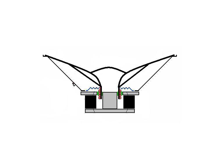

              #156
              Zitat von Timo
              Es ist doch zwingend wichtig WO genau die Resos entstehen
              Richtig. Ärger macht i.d.R. der Membranrand. Besserung hingegen verspricht die Optimierung der Krafteinleitung

                    #159
                    Die Querschnittsskitte, die Timo in #149 gepostet hat, zeigt meiner Erfahrung nach den worst-case des Übergangs von Schwingspule zu Membran. Die Formgebung ist hier der Schlüssel zum Erfolg. Saaanft soll der Übergang sein. Man denke an die geschwungene Form mit der ein Baum vom Stamm in die Wurzeln übergeht.

                        #161
                        so, vielleicht?
                        • Frank
                          • 05.03.2005
                          • 1387
                          #162
                          Man sehe sich die Membran genau an.
                            • 29056
                            #163
                            Nawi ist doch nix neues. Hat auch Nachteile im Tiefton. Aber man könnte die Krafteinleitung so machen. Nur gibt es eigentlich kein Problem, es sei denn, man quält einen Tieftöner bis zum Hochton.

                              #164
                              Welche Nachteile?
                              dachte immer, im Bass zählt lediglich das Verschiebevolumen, ...
                                • 29056
                                #165
                                Die Membran neint bei Nawi zum Knicken am Übergang zur Sicke. Der Al 170 macht das auch gerne.
