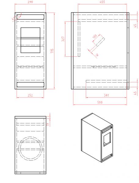

        hab mal ne Zeichnung von einem Bandpass Sub aus der VIB170BP gemacht. Die angepassten BR Kanäle habe ich mit Boxsim nach diesen Parametern berechnet:
        kleines Volumen
        Nettovolumen incl Kanal: 22,5l
        akustische Volumen: 20,8l
        Breite BR-Kanal: 252mm
        Höhe BR-Kanal: 45mm
        Länge BR-Kanal: 400mm
        fb: 56,03Hz
        großes Volumen
        Nettovolumen incl Kanal: 55,5l
        akustische Volumen: 51,9l
        Höhe BR-Kanal: 45mm
        Länge BR-Kanal: 865mm
        fb: 25,09Hz
        Würde das prinzipiell passen, oder gibts da konstruktive Probleme?

            #230
            hmm, verdammt. Das bedeutet ja auch, dass man nicht viel Spielraum bei den Außenmaßen hat. Würde es denn einen Unterschied machen, wenn man die Trennwand für den Treiber parallel zum Boden einbaut?
              #231
              Du kannst die Box schon etwas breiter bauen. Also die Platte waagrecht einzubauen geht auf jeden Fall, natürlich unter Beibehaltung der Querschnittsflächen der Kanäle.
              Du kannst das Teil auch noch breiter bauen, und Querschnittsfläche und Länge entsprechend erhöhen, so dass die Kanäle nicht zu flach werden.
              Dann würde ich so vorgehen, dass Du das Volumen ohne Kanal genau gleich lässt wie im Original. Dann mit dem Reflexrohrrechner von BoxSim so genau wie möglich die Abstimmfrequenz des Originals bestimmen. Dabei darauf achten, wo der Kanal im Innern der Box mündet. Dann kannst Du die Breite des Kanals vergrößern, und die Länge entsprechend anpassen, so dass wieder genau die selbe Abstimmfrequenz herauskommt. Wenn Du dann noch den Kanal so verlegst, dass das innere Ende wenigstens ansatzweise ähnlich zum Chassis liegt wie zuvor, also nicht von einem Ende der Kammer zum genau gegenüberliegenden wandert, dann sollte das Ergebnis hinreichend nahe am Original liegen.
              Hmm, wenn ich mir das gerade noch mal so anschaue... hast Du Dir das vielleicht schon genau so gedacht? Dann hab ich Dich etwas vorschnell eingebremst, sorry. Ich hatte halt nur Sorge, dass Du von irgendwelchen vielleicht nicht ganz korrekten Frequenzen und Volumina ausgehst, und damit einen ganz neuen Bandpass simulierst. Das wäre dann kritisch. Ansonsten sind Änderungen in gewissen Maßen sicher problemlos machbar.

                #232
                genau so hab ich mir das gedacht, bin mir aber nicht ganz sicher, ob ich es wirklich richtig gemacht habe. Zur Berechnung der fb im Originalgehäuse habe ich für Maß c (Kanalhöhe) 5cm angegeben (weil alle Maße Innenmaße). Ansonsten noch l,g,k und den Rest auf Null. Dann hab ich mir das "errechnete akustische Volumen" und die fb aufgeschrieben, meine neuen Kanalquerschnitt eingegeben und so lange die Maß l, g, k und das Nettovolumen angepasst, bis die Werte für fb und das akustische Volumen denen des orginal Gehäuses entsprechen. So meintest du das wahrscheinlich, oder hab ich da noch nen Denkfehler?
                Das "Gehäusevol. incl. Kanal" bekommt man ja auch noch relativ einfach raus. Hier liegt aber genau mein Problem. In diesem Volumen ist das Volumen des BR-Kanal mit Innenmaß + die eine 19er Trennwand des BR-Kanals enthalten, allerdings kann man nirgends angeben wie dick diese Trennwand ist und bei einer Kanallänge von 86cm sind das schon gute 3 Liter. Passt das trotzdem?
                  #233
                  Siehst Du, genau das sind die Stolperfallen, die dann zu Problemen führen, wenn man die Abmessungen verändert . Das ist echt bei dem Konstrukt nicht mehr so klar durchführbar mit BoxSim... Ich habe auch keine Ahnung, von welcher Dicke der Kanalbretter BoxSim ausgeht. Vermutlich unendlich dünn. Könnte man ja nachrechnen, hab ich aber noch nie gemacht... Was ist dann das akustische Volumen? Nur das Gesamtvolumen ohne das Innenvolumen des Kanals? Bei solch langen Brettern ziemlich daneben.
                  Ich meinte drum, dass Du am ehesten das Volumen ganz ohne Kanal beibehalten sollst, und dann den größeren Kanal einfach dazupacken. Vermutlich hast Du die Länge des Kanals dann aber richtig simuliert, indem Du das akustische Volumen gleich gelassen hast. Du kannst jetzt also diesen größeren Kanal an das identische Volumen ohne Kanal andocken, dann müsste es passen. Aber alles ohne Gewähr, die gibts nur wenn Du bei den Originalabmessungen bleibst
                  Alternativ würde helfen, das ganze in AJ Horn zu hacken, und dann einen dickeren Kanal zu simulieren. Mit AJ Horn lässt sich die Vorkammer explizit angeben, und die "Horn"abmessungen dann verändern. Das sollte auf jeden Fall exakter sein.
