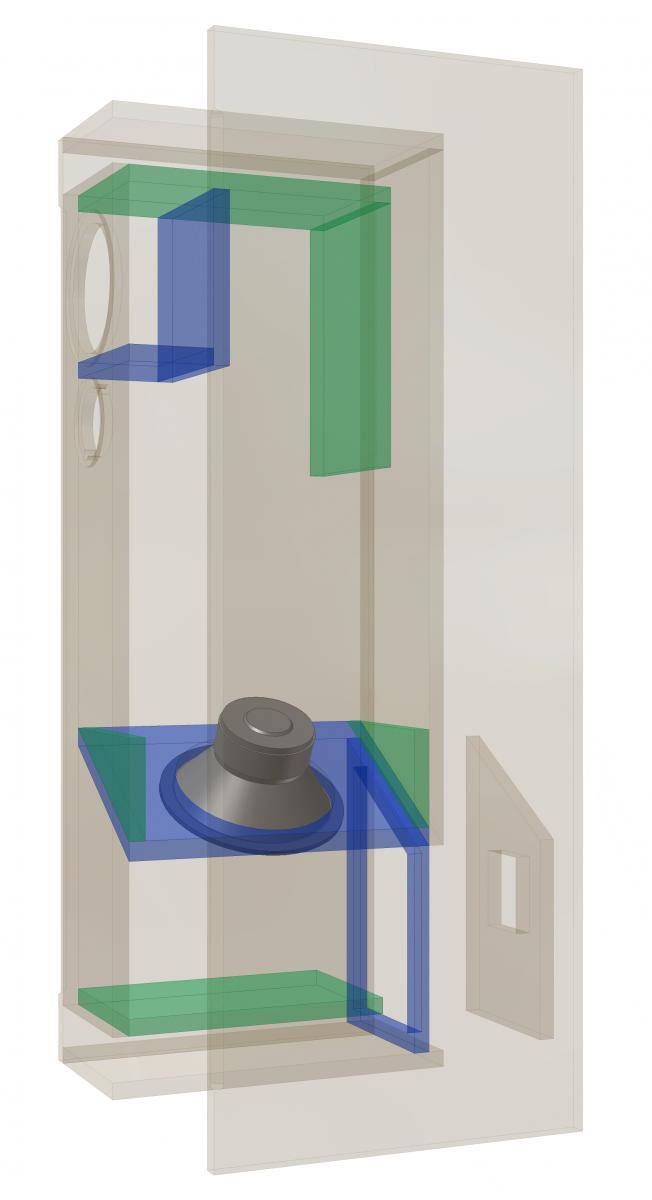

    Hier ein Auszug aus dem offiziellen Bauvorschlag. Sämtliche Pläne sowie (vorläufige) Frequenzgänge sind im Forum "Neue Bauvorschläge und Modifikationen" oder direkt unter folgendem Link zu finden: http://www.visaton.de/vb/showthread.php?t=21101

    Das Hauptziel beim Entwurf der VIB 170 BP bestand darin, eine relativ kompakte Standbox mit einem extrem tiefreichenden Bass zu konstruieren, die auch ganz ohne Subwooferunterstützung bis in die allertiefsten Lagen des Frequenzspektrums hinunterreicht. Ein normales Bassreflexgehäuse ist dafür nur bedingt geeignet. Daher wurde eine zumindest für Vollbereichslautsprecher äußerst seltene Gehäusevariante realisiert: Ein doppelt ventilierter Bandpass. Bei dieser Gehäuseart arbeitet ein auf einer innenliegenden Trennwand montierter Tieftöner auf zwei bassreflex abgestimmte Volumina, ein größeres und ein kleineres. Durch geschickte Abstimmung dieser beiden Gehäuseteile gelang es, aus nur 75 Litern einen linearen Schalldruckverlauf (-0dB) bis ca. 35 Hz zu erzielen. Erst dann fängt der Wirkungsgrad überhaupt an, relativ steil abzusinken. Die untere Grenzfrequenz (-10 dB) liegt bei ca. 25 Hz. Sehr große Bassreflexboxen können ähnliche Grenzfrequenzen erreichen, fangen jedoch schon bei deutlich höheren Frequenzen an, langsam abzufallen, wodurch der Bass als weniger tief und voluminös empfunden wird. Durch die außerordentliche Langhubigkeit und die hohe Belastbarkeit des hier zum Einsatz kommenden TIW 200 XS ist außerdem ein Maximalpegel möglich, der bereits körperlich spürbar ist und auch für große Räume mehr als ausreicht.
    Ein weiteres Konstruktions-Highlight ist der breite Einsatzbereich des AL 170. Durch eine geschickt ausgeklügelte Weichenschaltung ist es uns gelungen, die herausragenden akustischen Eigenschaften des AL 170 von 100 Hz bis fast 8 kHz nutzbar zu machen. Erst darüber übernimmt die bewährte Keramikkalotte KE 25 SC für die letzten 1-2 Oktaven. Durch diese Auslegung wird der größte Bereich des Frequenzspektrums von nur einem Chassis übertragen, was der Abbildungsschärfe ungemein auf die Sprünge hilft und für eine frappierend präzise Bühnenabbildung sorgt. Wie bei Breitbandboxen beispielsweise der SOLO-Baureihe wurde auch hier bewusst ein zu den Höhen hin leicht ansteigender Frequenzgang implementiert, um der zunehmenden Bündelung eines so großen Chassis bei hohen Frequenzen entgegenzuwirken und einen bruchlosen Übergang zum Hochtöner zu erzielen.

    Sehr interessante Konzeption,
    wird sicher viele Fragestellungen und Anforderungen abdecken.
    Frage: wieso habt ihr ein Al170 genommen, hätte es ein Al130 nicht auch getan?

          Cooles Konzept!
          Mir macht nur die obere Trennfrequenz etwas Kopfzerbrechen, da die Membranresonanz des AL170 ja bei 6kHz, also noch im Übertragungsbereich bei einer Trennung von 7,5khZ liegt
          Hört man da was raus?

              Der Al 170 fängt doch schon bei 2.500 Hz zu bündeln an? Die hohe Trennung macht für mich auf den ersten Blick keinen Sinn, weil ich die Notwendigkeit nicht erkenne.
                • 28842
                Mich stört die ansteigende Bündelung, das ist das genaue Gegenteil des Ideals eines LS und die Resonanzen des Al 170, die schon bei 2000 Hz beginnen und den Klirr erhöhen. Dieser Klirr ist nicht durch Korrekturschaltungen beeinflussbar.
                Wenn ich falsch liege, möge man mir das Gegnteil beweisen.
                Bin aber kein BB-Fan (aus Erfahrung).
                Ich warte aber auf andere Entwicklungen, da köchelt doch noch was, oder?

                  das ergibt unterhalb der Trennfrequenz einen Abstrahlwinkel von etwa 30° und oberhalb der Trennfrequenz etwa 120°.
                  Habt ihr einen kompletten Datensatz zur Entwicklung? Addition, Klirrfaktor, Impedanzkurve, Abstrahlverhalten, Ausschwingverhalten?
                  Grüße!
                    Ich habe den Bandpass zuerst als reinen Subwoofer entwickelt, um die generelle Machbarkeit und die Performance zu testen. Die Dynamik und der mögliche Maximalpegel bei ersten Hörtests ließen mich dann ganz schnell von filigraneren Hoch-Mittelton Bestückungen abkommen. Es musste etwas her, was da ab 100 Hz schon mithalten kann, und das hat der AL 130 einfach nicht gepackt. Der 170 im kleinen geschlossenen Gehäuse dagegen schlägt sich da richtig gut.
                    Und ja, die Trennfrequenz ist korrekt. Ich habe leider keine Einzelfrequenzgänge von der endgültigen Version greifbar, da die bereits bei K&T ist (wird in der nächsten Ausgabe erscheinen). Werden aber nachgereicht.
                    @Mareus: eine berechtigte Frage, die ich mir anfangs auch gestellt hatte. Mittlerweile kann ich aber sagen, dass das problemlos funktioniert. Durch jonglieren mit den Filterparametern konnte ich allein mit dem Tiefpass sowohl die Resonanzspitzen absenken, als auch gleichzeitig diese Delle bei ca. 3,5 kHz "auffüttern". Damit ist der Frequenzgang wirklich sehr linear bis über 7 kHz, und man hört keinerlei Schärfe oder ähnliches durch Resonanzspitzen heraus. Der Anschluss an den Hochtöner gelingt tadellos und ohne jeden Bruch.

                        Mein persönliches Ideal eines Lautsprechers bündelt sehr stark, da damit störende Raumeinflüsse minimiert werden und eine extrem scharfe räumliche Abbildung möglich ist (Ich bin BB-Fan, auch aus Erfahrung). Wer lieber sehr gleichmäßig rundstrahlende Lautsprecher hat, für den ist diese Konstruktion wohl eher nichts. Alles eine Frage der persönlichen Vorlieben.
                        Aber Du bist herzlich zu einer Hörsession eingeladen, um Dich von den Vorzügen dieser Konstruktion zu überzeugen.

                            Wie gesagt, detailliertere Messungen wird es erst in ein paar Wochen geben, wenn die Böxchen wieder aus Duisburg zurück sind.
                            Einen kleinen Trick zu diesem Thema habe ich allerdings eingebaut: Am oberen Ende des Übertragungsbereichs des AL 170 habe ich eine leichte Überhöhung stehen gelassen. Der Hochtöner liegt in diesem Bereich nicht in Phase, so dass auf Achse diese Überhöhung wieder kompensiert wird. Im eigentlichen Übernahmebereich liegen AL und KE dann in Phase und addieren sich konstruktiv. Dadurch wird im oberen Bereich des AL mehr Energie in den Raum abgegeben, um der starken Bündelung etwas entgegenzuwirken. Auf Achse ist das Summensignal dennoch glatt, also ohne diese Überhöhung. Dadurch funktioniert der Übergang zwischen Hoch- und Mitteltöner sehr gut und die Box klingt auch im Raum tonal absolut einwandfrei (ganz im Gegensatz zu den ersten Weichenvarianten, die sich zwar gut gemessen hatten, aber dank unausgeglichenem Energiefrequenzgang im Hörraum einfach nicht richtig klangen).
