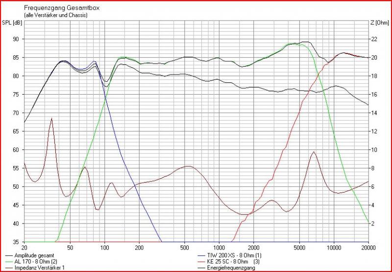

        Hallo Visaton
        in der Stückliste ist ein kleiner Fehler.
        Das Brett: Platte Tieftöner ist 370x242
        vom Reim
          • 2332
          Haben wir hier etwa schon den ersten nachbauer? oder hast du nur mal genauer hingesehen?
          • Reim
            • 29.06.2001
            • 1485
            Hallo nochmal
            ich habe mir die Boxsimdatei von Visaton mal genauer angesehen, einige Dinge habe ich aktualisiert und die Abstimmung des Bandpass berechnet, im Ergebnis stimmt es noch besser mit der Messung überein.
            Hier die Datei.

                Datei hatte noch einen Tipfehler im BR Volumen, geänderte ist oben eingetragen.

                  Zitat von Reim Beitrag anzeigen
                  Hallo Visaton
                  Danke! Wird umgehend korrigiert.
                    ich denke das,trotz der hohe trennung, eine 18db weiche des ke25 besser wäre.
                    (die zwei sc8 hab ich ausgeschaltet...)

                            Deine Ohren! Definitiv
                            Danach erstmal der Verstärker. Unser Burmester mit offiziell irgendwas um die 2*150W Sinus ist dann doch recht bald am Ende, da ja der Wirkungsgrad der Lautsprecher doch nicht gerade berauschend ist, die Belastbarkeit aber schon. Da hört man dann bei richtig hoher Lautstärke deutliches Clipping.
                            Als reinen Subwoofer an den Reckhorn A-1000 mit vollem Bass Boost bei 20 Hz und entsprechendem Musikmaterial hab ich den TIW schon an die Grenze gebracht, allerdings bei Pegeln, die wirklich schon einen deutlichen Eindruck in der Magengegend hinterlassen, und bei denen auch Wände und Decke unseres Hörraums nicht mehr ruhig bleiben. Was der AL zu so einer Leistung im Fullrange Betrieb sagen würde, weiß ich nicht. Mechanisch wird er in dem kleinen geschlossenen Volumen und durch den Hochpass kaum an die Grenzen zu bringen sein, es wird höchstens irgendwann die Schwingspule verbrennen. Aber ich würde mal sagen, auch für größere Räume ist der Maximalpegel, eine potente Endstufe vorausgesetzt, immer höher als man längere Zeit ertragen kann.

                              ich würde sie ja gerne passiv bauen,aber mein receiver hat 6 ohm min.jedoch ist die ansteuerung der tiws aktiv wahrscheinlich eh besser,um raummoden zu bekämpfen.die aussage zwecks dem pegel läßt doch hoffen.jedoch sollten sie im heimkino modus nicht anfangen zu schwächeln.sonst brauch ich noch 4 stück davon.meine besser hälfte wirds dann nich mehr gefahlendem tiw würd ich aber keine +6 db bei 20 hz gönnen.
                              • platum
                                • 20.08.2005
                                • 239
                                wenn der tiw aktiv läuft,wieviel ohm haben der al und die ke zusammen??
