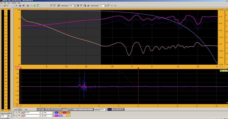

    Bisher habe ich nur den Urzustand der Solitude mit den passiven Weichen gemessen und bin über den FGang erstaunt. Die zwei Einbrüche bei 5 und 10kHz können wohl nur vom Raum kommen?
    Veränder mal die Mikrohöhe im Verhältnis von B200 und TL16H, bei so hoher Trennfrequenz und so großen Chassisabstand wirds fast unmöglich eine aussagekräftige Messung zu erhalten, entweder bündelt der B200 wenn auf TL16H Höhe gemessen wird oder der Hochtonabfall des TL16H schlägt sich in der Messung Nieder wenn auf B200 Höhe gemessen wird, die Interferrenz beider Chassis löst zumindest den Einbruch bei ca. 10kHz aus. Wenn Du bei laufender Musik den Kopf am Hörplatz hoch und runter bewegst wirst Du den richtigen Platz durch "vollen" Klang finden. Hatte die Tage auch nochmal die Gelegenheit B200 und TL16H miteinander zu hören und auch zu Messen, MEINE EIGENE Meinung: der B200 ist im Alleinebetrieb wesentlich unkritischer zu hören und von der Räumlichkeit her überlegen. Aber es geht ja hier um Geschmackssachen und nicht um Endgültigkeit. Würde erst mal versuchen die Gehäuse umzubauen damit das TL und der B200 zusammenkommen und dann weitermachen.

      Eine einfache Frequenzgangmessung ist unter Umständen schwieriger als gemeinhin gedacht. Gerade in kleinen Räumen ist das Ergebnis sehr stark von der Anregungs- und Mikrofonposition abhänig. Man sollte sich im klaren sein, dass man letztlich immer eine Raumimpulsantwort mit starkem Direktschallanteil mißt und eine Raumimpulsantwort ist per Definition eine Punkt- zu Punkt Antwort. Für jeden Anregungspunkt im Raum und für jeden Aufnahmepunkt im Raum gibt es eine andere Raumimpulsantwort.
      Dass ein Einbruch bei 5kHz und 10kHz vom Raum kommt ist ebenso unwahrscheinlich wie wahrscheinlich, wenn nicht bekannt ist, wie du gemessen hast. Das ist das Problem bei akustischen Messungen. Ich empfehle dir folgendes:
      Miß im Bereich der späteren Hörposition an wenigstens 10 Stellen innerhalb einer kleinen, gedachten Kugel, Radius 15..20cm. Die Messungen werden gemittelt. Dabei läuft stets nur LINKS oder RECHTS, niemals beide Lautsprecherboxen gleichzeitig. Anschließend wird für tiefere Frequenzen auch noch in einem viel größeren Radius gemittelt. Nimm logarithmische Sweeps als Anregung und mache sie ruhig lang, Zeitkonstante/Meßdauer wenigstens 1s lang.
      Wenn das TL16 am Hörplatz vorbeistrahlt, dann tut es das eben. Alles was das Mikrofon aufzeichnet wird auch das Ohr in irgendeiner Weise wahrnehmen. Selbstverständlich funktioniert Wahrnehmung anders als eine blose Auswertung eines Zeitfensters in den Frequenraum. Trotzdem hat alles was in der Messung zu sehen ist auch einen Einfluß auf den Höreindruck. Das gilt es zu interpretieren.

        Punkt nummer zwei, wie auf dem Bild zu sehen wurde eindeutig fehlerhaft gemessen, dass die beiden Einbrüche zu sehen sind ist eindeutig klar. Über die Winkelfunktion kann man sehr gut errechnen was der Unterschied der Lauflänge des Schalls zur Mic-Position ausmacht, Fazit: die Phase stimmt nicht.

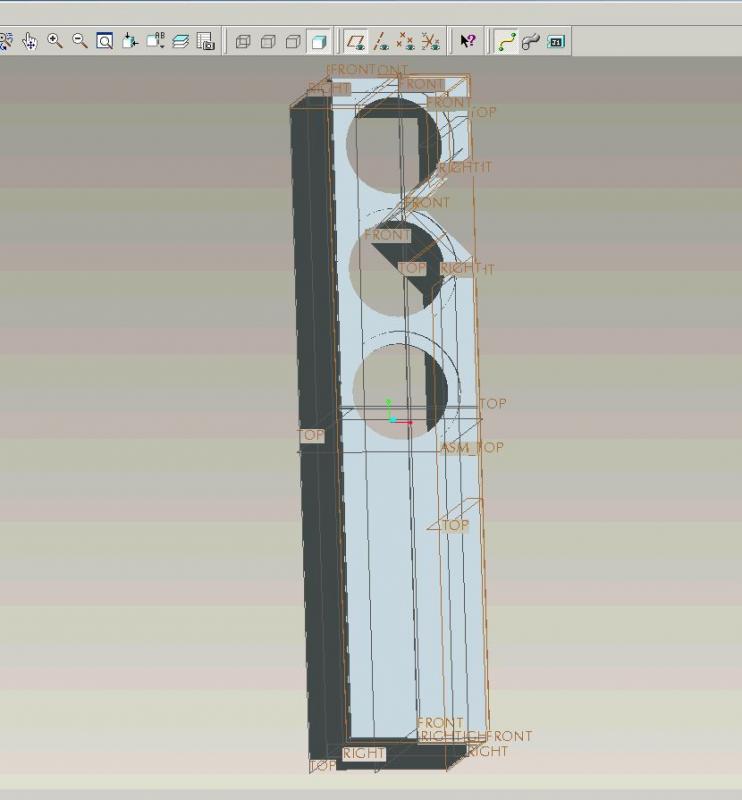

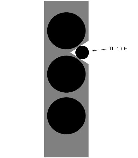

          Baue das Hörnchen seitlich neben den B 200.
                        Wäre halt schade um das Gehäuse, die Löcher der Befestigung sind dann da, aber ein komplettumbau der Gehäuse könnte entfallen.

                        War irgendwo hier ja, @Arthur: Wie hörst Du momentan, in welcher Position mit dem Kopf in zwischen den beiden Treibern? Versuch mal des TL seitlich mit Klebeband zu befestigen um einen Vergleich zu bekommen wie sich der Unterschied anhört. Nachdem ich die beiden Chassis auch hatte kann ich nicht so recht nachvollziehen das Du so sehr mit der Gesamtbox so wie sie jetzt bei Dir steht so zufrieden bist. Mein Hörraum ist auch nicht viel größer wie Deiner auf der "anderen" Seite, musste meinen Kopf wirklich in der vertikalen extrem genau "positionieren" um ein gutes Feeling bezüglich des Klangs zu bekommen. Nicht falsch verstehen, Du bist happy, das soll auch so bleiben, es kann ganz einfach verbessert werden.

                          Veränder mal die Mikrohöhe im Verhältnis von B200 und TL16H, bei so hoher Trennfrequenz und so großen Chassisabstand wirds fast unmöglich eine aussagekräftige Messung zu erhalten,...... Würde erst mal versuchen die Gehäuse umzubauen damit das TL und der B200 zusammenkommen und dann weitermachen.
                          Ich werde mal mit unterschiedlichen Messpositionen messen. Das Gehäuse in Japan umzubauen ist nicht so einfach da ich hier sehr eingeschränkte Möglichkeiten habe.

                            ...Miß im Bereich der späteren Hörposition an wenigstens 10 Stellen innerhalb einer kleinen, gedachten Kugel, Radius 15..20cm. Die Messungen werden gemittelt. Dabei läuft stets nur LINKS oder RECHTS, niemals beide Lautsprecherboxen gleichzeitig. Anschließend wird für tiefere Frequenzen auch noch in einem viel größeren Radius gemittelt. Nimm logarithmische Sweeps als Anregung und mache sie ruhig lang, Zeitkonstante/Meßdauer wenigstens 1s lang.
                            Ok, das mache ich so. Robert empfiehlt mit Rosa-Rauschen zu messen. Mindestens 4 Wiederholungen und 512k samples. Ich habe Rosa-Rauschen (mls) und Sweep (lss, 0,4s/Octave) mal verglichen und bekomme ziemlich identische Frequenzgänge allerdings mit unterschiedlichem Pegel und unterschiedlicher Impulsantwort, siehe Bild.

                                Arthur Dent,
                                Ja, das hatte ich von Anfang an vor, nach dem Prinzip der Notch. Aber dann kam Japan und ich musste das Hörnchen aus Zeitmangel oben aufsetzen.
