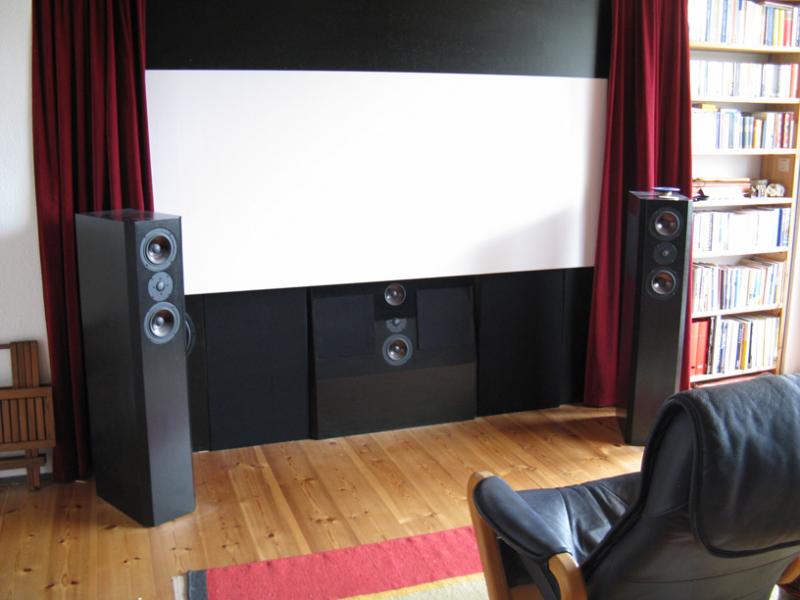

      In meinem Raum klingt die VOX 252 wunderbar. Ist aber auch kein normaler Raum
      Kein Plan!
      • Norbert
        • 16.06.2003
        • 1977
        Meine Aufstellung:
        Kein Plan!

          @ Norbert
          wie ich schrieb, von der Aufstellung abhängig.
          Wenn mittig ein Schrank oder ähnliches steht, die verbleibende Wand rechts und links daneben unterschiedlich lang ist und womöglich sich auch noch eine Tür befindet wird es bei einer Seitenbassbox für die Abstimmung verdammt eng.
          Ich kenne dieses Szenario, da ich solch ein Wohnzimmer mal hatte, ein Horror.
          Da ist eine Box mit Frontbässen eine wahre Wohltat.
          Eine Vox 253 ist eine ausgewachsene Box für mittelgroßeRäume, da untertreibst Du sehr elegant.
          Da könnte man allerdings auf eine Concorde ausweichen, die auch nicht größer ist und sogar mehr Membranfläche im Bass hätte...
          DD
