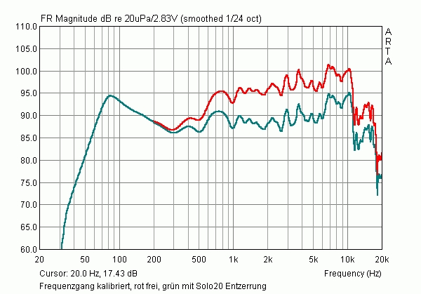

      hm. änderung wird nicht übernommen. Hier also die Frequenzgangmessung eines B200 in einem kleinen Gehäuse und ohne Nahfeldkorrekur gemessen....

                Die oben gezeigte Messung habe ich selbst gemacht. Friedemann hat mir vor Jahren mal einen B200 incl. Entzerrung zur Verfügung gestellt. Da habe ich auch ausführlichst gehört. Ich war schon einige Male in Haan bei den Forentreffen und habe den B200 jedesmal gehört.
                Wir reden eben NICHT von Geschmack und ich rede auch den B200 nicht in Grund und Boden. Es gibt objektive Kriterien, die an einen Lautsprecher angelegt werden. Die sind Stand der Technik und danach werden Lautsprecher(boxen) objektiv bewertet. Ich sage: Der B200 hat prinzipbedingte Stärken und Schwächen und es muss erlaubt sein auf die hinzuweisen. Es bringt objektiv niemandem etwas zu wissen, dass in Haan ab und zu ein paar Leute ein paar Konstruktionen ganz großartig finden. Das ist sicher keine entsprechend ausgewählte Stichprobe und davon kann man ganz sicher nicht auf die Grundgesamtheit schließen. Die Mehrzahl der Hörer bevorzugt gleichmäßiges Abstrahlverhalten und gleichmäßigen Frequenzgang. Das ist wissenschaftlich untersucht.
                Das ist das gleiche wie beim Würfeln mit zwei Würfeln: Man kann nicht sagen, was der nächste Wurf zeigen wird (was dem nächsten Hörer gefallen wird) aber man kann sagen, dass sich über viele Würfe eine Normalverteilung einstellen wird. Genau wie diese Normalverteilung für das Würfeln wissenschaftlich ermittelt wurde, wurde die Normalverteilung über die Bevorzugung für o.g. Lautsprecherboxen wissenschaftlich ermittelt.
                Was dir nachher gefällt ist doch mir egal. Auch womit Visatoningenieure hören.
                Ich sage lediglich seit Jahren: Der B200 ALLEINE ist unter Umständen nicht der beste Kompromiss. Man kann ihn als Mitteltöner eingesetzt unter Umständen ebenfalls sehr gute Boxen bauen. Kein Entwickler hat das bisher ernsthaft versucht. (eben NICHT nur n TL16 drauflegen! Von der Diskussion kommen wir nämlich) Ich mache den B200 keinesfalls runter, ich bin sogar davon überzeugt, dass er ein hervorragender Mitteltöner ist. Man könnte ebenfalls Versuche mit B200 und dem neuen G25FFL im Waveguide machen. Das wird sicher super klingen.
