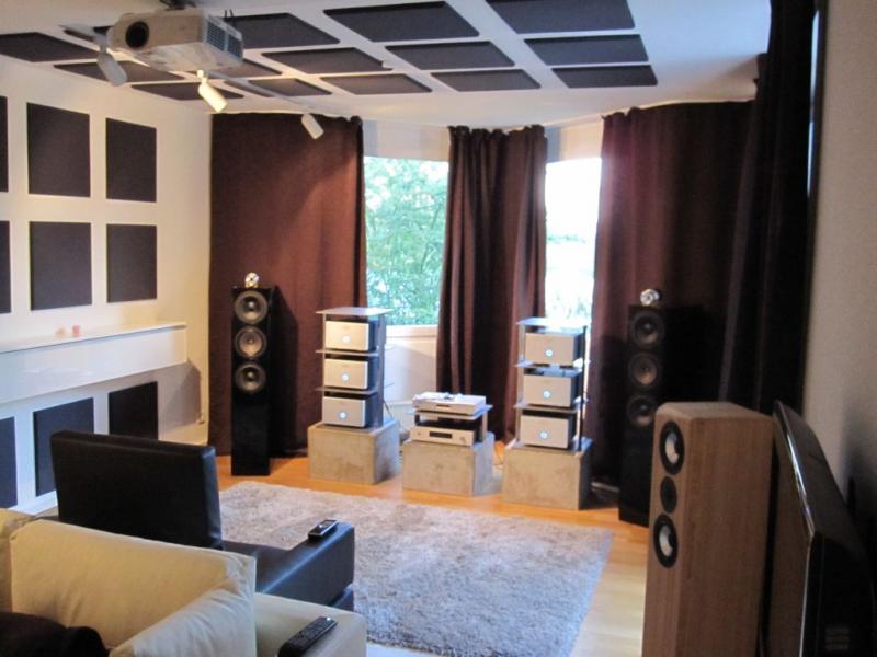

                              nach den chaotischen Wochen nach dem Erdbeben ist jetzt wieder ein klein wenig Ruhe eingekehrt. Wir sind jetzt wieder in Deutschland sesshaft und ich habe meine Anlage aufgebaut. Mein Mädel hat mir sogar erlaubt einige Dämmplatten ins Wohnzimmer zu kleben, da es aufgrund weniger Möbel sehr hallig ist. Dennoch habe ich zunächst den Eindruck dass die Raumakustik nicht so einfach in den Griff zu bekommen ist.
                              Meine ersten Höreindrücke sind jedenfalls eher negativ, nachdem ich in dem letzten, sehr kleinen Wohnzimmer sehr begeistert von der digitalen Lösung war. Es klingt "untenherum" wummerich und unpräzise und "obenherum" ist die Ortbarkeit zwar gut aber es klingt überladen.
                              An einen Effekt durch die anderen Endstufen und den CD-Player glaube ich nicht da ich grundsätzlich nicht an Kabel,- Player-, oder Verstärkerklang glaube.
                              Das Wohnzimmer ist L-Förmig mit dreieckigen Ausbuchtungen an einer Seite und der Rückwand der Anlage. Ich dachte eigentlich das sollte besser sein als ein recheckiger Raum. Vermutlich ist das über die digitale Weiche nicht in den Griff zu bekommen. Noch mehr Bedämpfung wird mein Mädel aber kaum dulden
                              Ich werde am Wochenende mal messen und die Ergebnisse einstellen. Vielleicht passt der Thread auch nicht mehr so ganz. Die Solitude sind ja nicht teil- sondern ganz aktiv...
                              • Pansen
                                • 12.04.2009
                                • 1496
                                #180
                                Dann müsstest du die Dämmplatten vielleicht für obenrum dicker machen, falls da trotz der Bündelung noch Reflektionen vorhanden sind.
                                Für untenrum hilft nur elektrisches korrigieren, hört sich nach Raummoden an, nach deiner Beschreibung: http://boxsim-db.de/download/ Da ist ein Raumakustikbericht.
