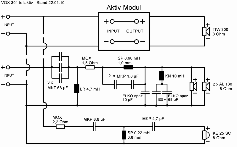

      Der vorläufige Schaltplan für die VOX 301 teilaktiv:
        Norbert, sollte man da nicht auch den Hochpass zum Mittel-Hochton entfernen und vom Aktivmodul trennen lassen? Allerdings muss das wohl recht tief geschehen für übliche Module.
        Frage an Visaton:Bei welcher Frequenz trennt denn die teilaktive Vox?
        Ich könnte die Concorde bei 150 trennen, bin aber nicht sicher, ob es Nachteile hat.

          Da der Tieftöner jetzt aktiv betrieben wird, könnte doch der Widerstand vor den Mitteltönern entfallen...?
          (Natürlich den Hochtonbereich entsprechend anpassen)
            Derjenige der die genaue frequenz errät bekommt 33% rabatt...
            die frage ist noch wie?
            12,18,24 dB?
              • 28568
              120
              @ Erdal
              Im Prinzip ja, wenn die Impedanz nicht zu weit sinkt.

                    @walwal: Danke für die Erinnerung Mal sehn wann ich dazu komme. Allerdings erachte ich den Vorteil der Aktivierung bei der Concorde für nicht so groß wie bei der VOX. Bei der VOX wurden ja hauptsächlich die Nachteile der hohen Trennung über Eck abgemildert. Bei einer wunderschönen Voll-D´Appolito Anordnung wie der Concorde sehe ich keine Notwendigkeit, tiefer zu trennen. Hier wäre einzig die Flexibilität durch die Einstellmöglichkeiten am Aktivmodul ein Vorteil. Wo Du den Frequenzgang der Concorde noch merklich verbessern willst, kann ich mir kaum vorstellen.
                    Der Weichenplan der VOX 301 teilaktiv, den Norbert freundlicherweise gepostet hat, ist der originale von mir. Er ist absolut korrekt und wird so demnächst im offiziellen Bauvorschlag übernommen. Der Hochpass vor dem MT ist unbedingt nötig, um die AL 130 elektrisch zu schützen. Ausserdem hat er großen Einfluss auf die Phasenlage und den Frequenzgang im Grundtonbereich, und muss daher genau so gebaut werden, um wirklich einen perfekt linearen Frequenzverlauf im wichtigen Grundtonbereich zu erhalten. Ausserdem ist mir kein Aktivmodul bekannt, was einen einstellbaren passiven Hochpass hat... Und aktiv würde ja weitere zusätzliche Verstärker für den Mittel/Hochtonzweig erfordern.
                    Immerhin, ziemlich gut geraten! Die Trennfrequenz dieses Hochpasses liegt bei knapp 120Hz
                    @jama: Nominell trennt er mit ca. 12 dB/Okt. Da aber genau in dem Bereich auch schon der mechanische Hochpass durch das kleine geschlossene Mitteltongehäuse wirkt, fällt die Flanke effektiv mit mindestens 24 dB/Okt.
                    @Erdal: Einspruch! Der Widerstand wirkt nicht nur als Pegelabsenkung sondern verändert auch die Filtergüte und hat Einfluss auf den gesamten Frequenzverlauf. Wird er entfernt, wird sich die wunderschön glatte Linie der Mitteltöner verbiegen. Man müsste die komplette Weiche neu konstruieren, aber dafür sehe ich keine Veranlassung, zumal die Impedanz der beiden parallelen Mitteltöner wirklich hart an der Grenze ist.

                      Danke für die Info. Bei der Aktivierung hätte ich die Möglichkeit, meine Raummoden weiter zu verbessern.
                      Ich propagiere hier immer das Anitimode 8033, habe aber selber keines. Es ist eigentlich für Subwoofer gedacht, daher wäre die tiefe Trennung passend. Ich muss das mal testen mit meinem Submodul, zunächst ohne AM.
                      Ich war der Meinung, dass der Hochpass im MT wegfallen kann, weil man die Phase und F-Gang im Übergangsbereich durch die Regelung im Bassmodul hinbekommt. War wohl nix, und wenn man das haben will, wird es extrem aufwendig und teuer.
                      Eine Frage zum Bassmodul: Die üblichen Module trennen nach oben mit unterschiedlicher Steilheit, 12 oder 18 dB/Okt. Diese Angabe wäre wichtig.
                        man muss nur das richtige modul kaufen. bei den teureren kann man auch die "satelliten" hochpassen. und die phase regelst du über den bassbereich.
                          • 28568
                          So was dachte ich mir. Es muss aber auch anpassbar sein in Frequenz und Steilheit, da wird es schwierig.

                            Bei aktiver Trennung sollte nicht nur die Phase angepasst werden, sondern die Laufzeit. Das können die üblichen Bassaktivmodule alle nicht leisten. Bei 120Hz Trennung ist es nicht kriegsentscheidend aber inkonsequent.
