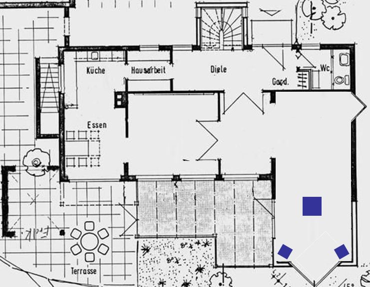

    Eventuell hast du die Höhen zu stark absorbiert, dann klingt es zu dumpf. Nicht so viele dünne Absorber, sondern einige dickere für die Mitten und PEQ für die Bässe nehmen. Aber miss mal am Hörplatz. Wenn es geht, auch Nachhallzeit.

        Parametrischer Equalizer. Kannst du deine Raummoden = gewummere mit in den Griff kriegen.

            Das Zimmer macht einen akustisch schwierigen Eindruck.

              #186
              Ich habe ja eine digitale Frequenzweiche. Allerdings möchte ich aber erst mal am Raum arbeiten und nur das was nicht durch Gardinen, Teppiche oder geänderte Aufstellung geht dann digital "hinbiegen".
                  Ja, ich habe auch gedacht durch den ungewöhnlichen Grundriss müsste das Zimmer ideal sein, ist es aber nicht
                  L-Form mit zwei großen Glastüren.
                  Ich werde jetzt am Wochenende mal messen...

                        Wahrscheinlich erzeugt die große Länge eine Anhebung der tiefsten Frequenzen. Bei mir (6m) sind es 29 Hz, 58 und 110.
                        Aber warten wir mal die Messung ab. kannst du mit der Weiche schmale Kerbfilter setzen?
