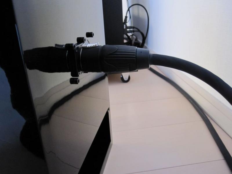

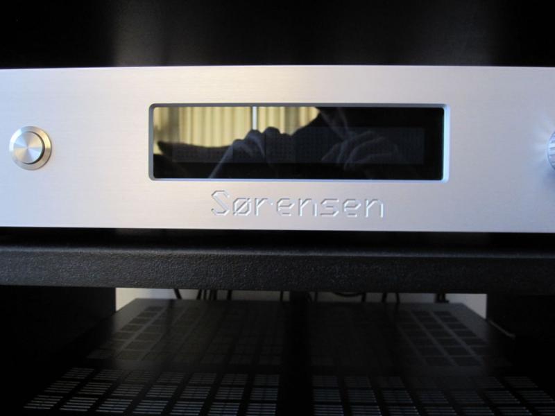

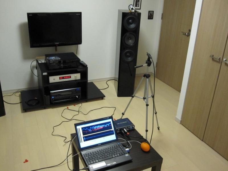

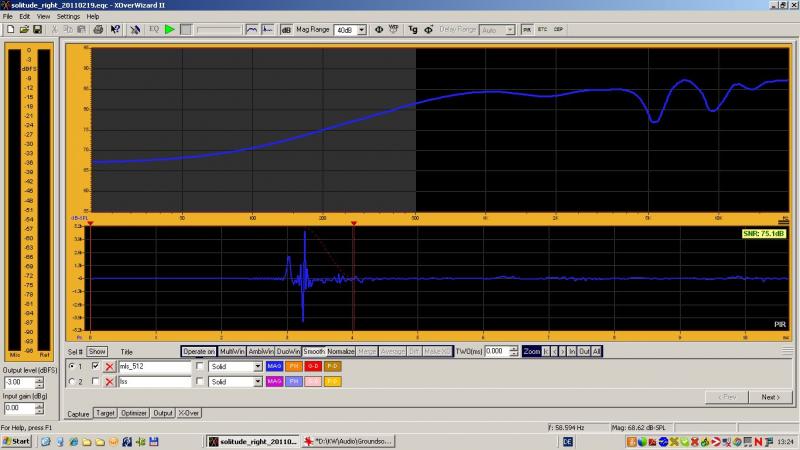

        das ist mal alles gar nicht so einfach. Ich habe jetzt mittlerweile vernünftiges Messequipment und die digitale Weiche von Robert. Es hat allerdings schon einige Tage gedauert bis ich mich in Arta und die Xover Software eingearbeitet hatte und erste brauchbare Messungen anstellen konnte. Jetzt sehen zumindest schon mal die gemessenen "Werte" relaistisch aus.
        Robert war so nett mir eine "Sonderedition" der DCN28 anzufertigen. Ich fand den Schriftzug "Groundsound" nicht so ansprechend und habe nun "SØRENSEN" (seinen Nachnamen) auf der Front stehen.
        Ich habe die Solitude entkernt, d. h. die Weiche ist komplett raus. Die nun eingebauten 8 poligen Speakons sehen ein wenig aus wie der Stecker aus der Matrix Die beiden GF200 sind immer noch in Reihe geschaltet.
        Als Verstärker nutze ich momentan 6 Kanäle meines Heimkinoreceivers.
        Bisher habe ich nur den Urzustand der Solitude mit den passiven Weichen gemessen und bin über den FGang erstaunt. Die zwei Einbrüche bei 5 und 10kHz können wohl nur vom Raum kommen?
        Jetzt geht es an die Einmessung der Einzelcahssis und bestimmung der digitalen Filter.

          ich habe jetzt das erste brauchbare Setup mit der digitalen Weiche hinbekommen.
          Obwohl ich noch keinen Delay eingestellt habe und der Summenfrequenzgang noch verbesserungswürdig aussieht, bin ich jetzt schon total begeistert.
