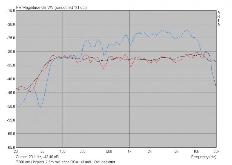

                      Ein Beitrag zum eigentlichen Thread, eine aktive Solo20, nicht auf 1m und Raummitte entzerrt, sondern der LS am Standort wo er später auch steht, das Mikro in 2,5m Entfernung am Hörplatz. Je einmal ohne Entzerrung, einmal mit Entzerrung 1/3Oktave geglättet und einmal über eine ganze Oktave, im Mittel sehr linear, der B200 klingt so sehr sehr gediegen ohne die oft zitierte Topfigkeit, eine nähere Klangbeschreibung ist denk ich net nötig, ist ja ein bekanntes Chassis. Alles was ein bisschen fehlt ist eben der Tiefbass, wie man erkennen kann hab ich einfach das getan was man eigentlich nicht tun sollte, bei 50Hz um 15dB angehoben, naja, den Nachbarn freuts. Um Subs erweitert ein sehr gutes System wie ich meine, ist halt wieder Geschmackssache, nachdem mich der BG20 so in den Bann gezogen hat musste der B200 einfach nochmal probiert werden, mit Arta und der DCX recht schnell sehr gut abzustimmen. Zur Abstimmung hat sich die 1/3 Glättung als gut erwiesen, bei höherer Auflösung wirds halt nur zackiger und unübersichtlicher, am Ende aber auch "Mittellinear".

                          Was zeigt das Diagramm jetzt genau? Zwei unterschiedliche Glättungen habe ich verstanden. Was ist die blaue Kurve? Die solo20 ohne Entzerrung am Hörplatz? Das kann ich ja fast nicht glauben. Wo kommt dieser enorme Anstieg her? In 2.5m würde ich jetzt eher eine leicht abfallende Kurve erwarten.
                          Also entschuldige, aber dann fehlen mir da oberhalb von 7kHz...15kHz relativ zum Rest locker 10dB.
                          Mit digitaler Entzerrung kann man das natürlich immer reindrehen. Breiter wird die Abstrahlung dadurch aber auch nicht und das Ausschwingverhalten wird auch nicht beeinflusst. Es tut mir Leid, ich bleibe bei der Aussage, dass eine angemessene Hochtonkalotte im im Hochtonbereich besser klingt als ein 20cm Papplautsprecher. Wenn nichtmal der Frequenzgang gleich ist und ohne Entzerrung eine derartige Talfahrt bei 7k einsetzt brauchen wir über den Klangeindruck nicht mehr zu diskutieren. Wem die "englische" Abstimmung gefällt, soll damit glücklich werden aber bitte nicht versuchen mich zu bekehren, dass man Höhen jetzt eigentlich doch gar nicht mehr braucht.
                          PS: ich hab im freifeld damals etwa 10k obere Grenzfrequenz gemessen. Fehlt immernoch eine Oktave.

                              Die blaue Kurve zeigt den B200 im Solo20 Gehäuse OHNE Solo20 Weiche, hatte eigentlich fest damit gerechnet das das klar sein würde wenn ich schreibe: "eine aktive Solo20". Also, blau ist der B200 ohne Filterung im Gehäuse mit recht starker Stopfung mit Dämpfungsmaterial, ich sehe halt gern was an "Material" in Sachen Frequnzgang da ist. Wie sich die Solo20 mit Passivweiche machen würde, keine Ahnung, kann aber nachgeholt und gegengemessen werden. Habe zur Begradigung insgesamt 8EQ´s gebraucht. Nur im Bass ist angehoben, ab dem Oberen Bass beschränkt sich die Entzerrung nur auf Absenkungen.
                              dass der B 200 eine dominante Nebenkeule hat im Bereich um 15 kHz. Diese kommt in der 0° Messung nicht zur Geltung, und natürlich auch nicht im berechneten Energiefrequenzgang von BoxSim. Bei Winkelmessungen kann man erkennen, dass dieser Frequenzbereich unter kleinen Winkeln noch lauter wird als direkt auf Achse.
                              Jo, die kann man in jeder Winkelmessung in den hiesigen Selbstbauzeitschriften sehen, ich für meinen Teil bin mir da noch nicht sicher was sich besser anhört, leicht ausserhalb der Achse klingt es ein wenig "sanfter", auf Achse etwas "härter", um es mal in einfache Worte zu fassen. Aber was hört sich besser an, keine Ahnung, beides kann man hören und je nach Abmischung der Musik mal das, mal das andere vorzuziehen.
                              Wenn man anheben würde statt absenken zur F-Gangbegradigung dann wird das richtig sein, aber siehe Diagramm oben, alles paletti.
