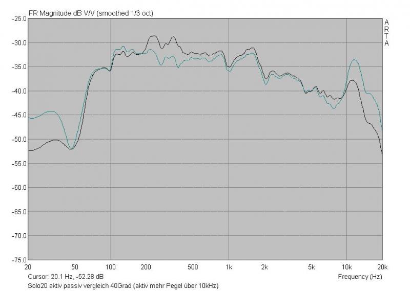

                Ganau aus diesem Grund hab ich im Thread " Solo20 mit TL16H" die Verkleinerung der Serienspule des B200 von 1,5mH auf 0,68mH vorgeschlagen, dann klingts fülliger und weniger "qüaksig". Wird mit der Abstimmung der Solo50 denk ich net anders sein, in meiner derzeitigen DCX-Abstimmung hört sich das ganze auch ihne direkten Vergleich einiges besser an, klar ist in dem Fall auch zu erwarten mit der Aktivweiche. Vergleichsmessungen, ja wenn man Arta hat wird alles kontrolliert konnten das nur zu gut bestätigen, schon damals als ich sie hatte wusste ich das DAS nicht richtig sein kann, damals wurde wie im Thread schon beschrieben mit Widerständen hantiert, soll nicht böse klingen aber irgendwie sind die Visatonabstimmungen teilweise etwas seltsam.

                    Ja eben deswegen verstehe ich es nicht das man brutal versucht einen B200 zu vergewaltigen um noch etwas Bass und ein paar Höhen daraus zu quetschen.
                    Die Bassanhebung war natürlich schmarrn, Höhen brauchten nicht angehoben werden, die kann der B200 von selbst wenn man ihn lässt, siehe unten.
                    Unten der Vergleich der Solo20 mit der Original-Passivweiche und der Solo20 ohne Weiche aktiv. Im Mittelton sind praktisch beide Varianten identisch, der Raumeinfluss im Grundton ist mit der DCX einfach wegzufiltern. Im ersten Bild unten beide Varianten im Vergleich, blau wieder der B200 ohne Filterung, rot per DCX, schwarz per Passivweiche entzerrt, wie man sehen kann drückt die passive Weiche nicht nur den Mittelton sondern "bearbeitet" auch den Hochton. In der 40Grad Messung(willkürlich gewählt) sieht man auch den höheren Anteil der Nebenkeule, nicht bei 15kHz, sondern knapp über 10kHz(wie auch in den ganzen Zeitschriften auch zu sehen). Nachdem diese Messungen aber alle am Hörplatz gemacht wurden mache ich mir keine Gedanken das diese Nebenkeule zu spitzen Klang führt(so hört sichs auch nicht an), sondern bin einfach nur zufrieden was den Hochton und auch die Hochtonauflösung angeht. Klar muss das nicht jedem gefallen, zxlimited findet das als zu spitz(wenn es in etwa dem entspricht was es mit seinem "Hochresonanzfilter" erzeugt hat), mir gefällts, aber mir gefällt auch die DSM25, die viele als zu spitz empfinden. Vergleicht man nun aktiv und passiv ist der Höhenunterschied ziemlich gleichzusetzen wenn man BG20 und B200 gegeneinander vergleicht, versucht einfach mal das nachzubilden und euch dann ein neues Urteil zu bilden.
